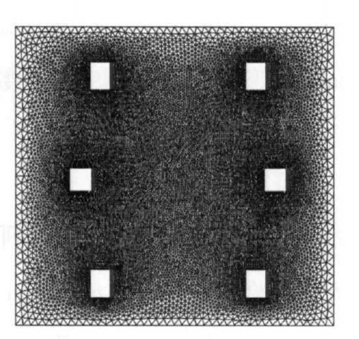

如何设置网格才能成这样呢? 请各位指点
发表于 2017-11-22 22:19:57 | 显示全部楼层
先在中间6个方柱上划分密集的网格,然后设置尺寸函数,再划分面网格就成这样了。

发表于 2017-11-25 16:03:03 | 显示全部楼层
在内部矩形块的每条边上,设置较密的线网格,在环境域的边上设置较稀疏的线网格,然后在整个面域上生成面网格便可

 楼主| 发表于 2018-1-19 11:57:57 | 显示全部楼层
您的意思是第一步,给其中的6个小面的4条边画密节点,第二步设置尺寸函数,可是其中的type怎样选择呢,还有就是其中的一些参数是靠什么决定的,(比如说start size 、growth rate、max size 怎样确定)第三步apply尺寸函数,就行了吗?
 楼主| 发表于 2018-1-19 12:00:00 | 显示全部楼层
动感超人 发表于 2017-11-25 16:03
在内部矩形块的每条边上,设置较密的线网格,在环境域的边上设置较稀疏的线网格,然后在整个面域上生成面网 ...
不要用尺寸函数吗
