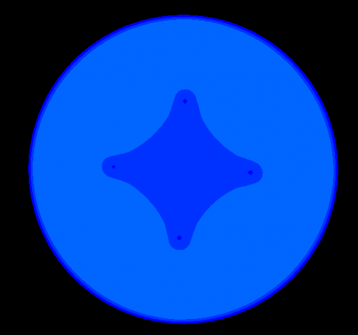

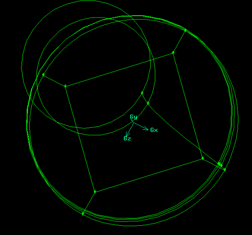

圆底面用这种古钱形,选择map结构画底面,然后cooper画体网格。流场和温度场怎么有一个方形的区域?导致温度高,什么原因?哪位大神指导一下

确定是网格的问题么?建议试试不同网格数量,对比下结果
一半网格数量及质量较好,不会对结果产生很大影响,要做网格无关性分析的

谢谢,应该是网格的原因吧。如果pave画的话,就不会这样。
