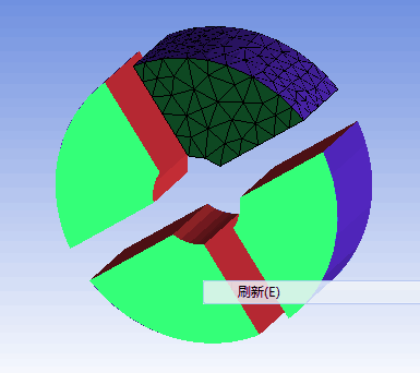

四块相同体网格怎么只能划分一块,是不是体定义的时候出了问题?

body定义的有问题吧
发表于 2017-3-1 16:43:00 | 显示全部楼层
因为这四个块不是相通的连通域,这就导致你建一个body时,其他几个块中没有body,因此只在你已经建立了body的那个块中显示网格。

谢谢
