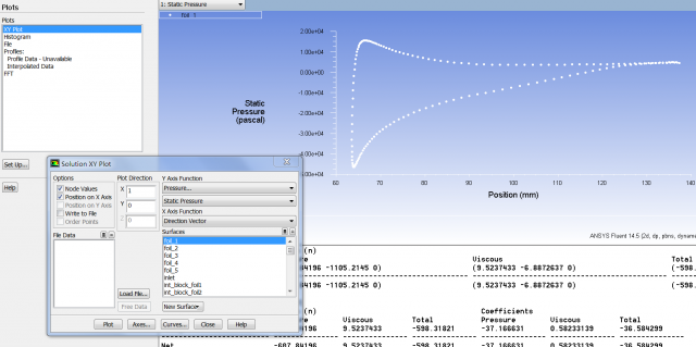

请教大神们,在fluent后处理里怎样提取风机叶片某一截面上的叶片曲线上的压力分布XY曲线呢?我做出了一个截面,但是不会提取这个二维截面上叶片翼型曲线上的夜里分布XY曲线,请大神们帮忙哈

fluent没做过,导入cfd-post可以做

fluent -display -plot 就可以
