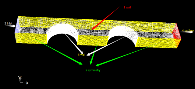

请问求对流换热系数时的参考温度怎样设定?我模拟的一个芯片冷却问题,两块芯片之间用用一些顺排布置的铜柱连接,铜柱的表面温度60,芯片的功率密度1500W/M2,流体从两芯片之间吹入。

参考温度一般可以选择气流平均温度,比如入口温度、出口温度或大致平均的一个温度。

可否取进出口截面温度的平均值?

[attachimg]27898[/attaching]
我这样设定边界类型对不对?
