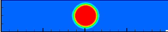

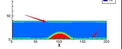

               用的SC模型,多相单组份,(采用左右周期性边界,上下为反弹边界,初始化是液滴内外,组分密度不同,固壁格点上,组分密度为0,模拟固壁上液滴润湿角的模拟),现在遇到的问题是模拟90°和0°,临近边界的格点,出现密度值大的流体,实际情况应该是临近边界的格点,宏观密度值不变,不知道什么原因时间,运行一个步长后,临近边界的格点,有Y方向的速度,很奇怪,是我边界处理有问题吗

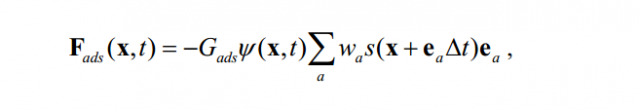

根据之前的文献,这个算例,涉及的作用力没有表面张力,SC 模型里面,流体组分和固体之间的作用力形式是这样计算的,这里公式应该包含了气相与固相,液相与固相之间的作用力,不知道我这有理解对不对。

这个公式你理解的没错,确实包含了气相与固相,液相与固相之间的作用力。不过除了Fads,还有一个Fcoh用来计算液相与液相之间的作用力。接触角是由Gads和Gcoh共同决定的。Michael C. Sukop的书和Andrea Parmigiani的博士论文里有很详尽的解释。

 楼主| 发表于 2015-6-1 22:58:14 | 显示全部楼层

嗯,我是按照Sukop的书上来的,之前液滴消失的问题解决了,现在的问题是模拟90°和0°润湿角,边界上出现一层流体,不知道是什么原因

嗯,之前的问题解决了,现在模拟结果好一些,感觉边界上还是有问题,特别是0°润湿角那个,边界上有明显的一层流体

这个和SC模型里两相间作用力的实现方式有关,看看你的Gcoh是怎么设定的,还有两相初始化的密度是多少。液滴初始化的时候比较接近上边界,Gcoh不够大的话,肯定会出现这种情况。

你这个结果非常正常,因为壁面是亲“红色”液体的——上壁面直接不加附加力就可以了。
