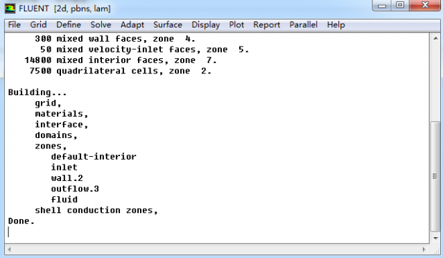

Fluent读入case后
Building...
     grid,
     materials,
     interface,
     domains,
     zones,
        default-interior
        inlet
        wall.2
        outflow.3
        fluid
     shell conduction zones,
Done.
其中建立materials是什么意思,在gambit中没有定义材料啊
还有zone中的default-interior是什么
shell conduction zons在这里做什么

材料就是流体或固体对应的实际物质,因为计算中总是需要知道你算的是哪种物质,比如是水还是空气,固体是铝还是木材等等。在网格文件导入fluent时,fluent会赋予网格区域一种默认的材料,比如流体就是空气,固体就是铝。在gambit中则只需指定各个区域是固体区域还是流体区域。interior是内部面,即面的两侧都是流体的面。shell conduction是计算传热时需要的壳体假设,需要有默认的导热系数等,一般流体计算确实不需要。

帮助很大,多谢了
