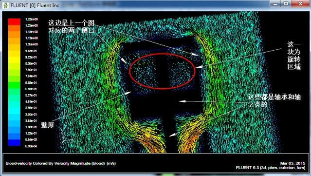

各位大神好,我想请问一下,我用MRF模拟静子转子问题,静子与转子交界面用interface边界条件,为什么感觉转子对静子的影响不是很大(可以说没有影响,转子转自己的,静子还是静止的),我用的是非结构网格,我模拟搅拌釜用的是结构网格效果挺好的  ,是不是因为非结构网格的原因,拜托各位大神了

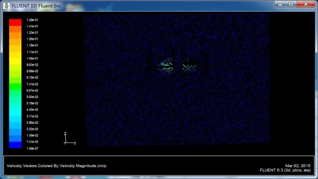

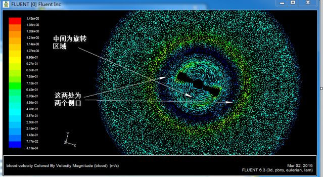

管理员看一下,应该是中间的旋转区域转动,会通过两个侧口对外周区域有影响,外周区域的速度方向应该会变成斜侧的 才对,所以很纠结 谢谢了
发表于 2015-3-3 17:44:15 | 显示全部楼层
那个暗蓝色的区域是什么区域,速度接近于零?你把分区图贴上来,然后分别说明下各个区域是怎么设置的吧。MRF没有这么复杂。

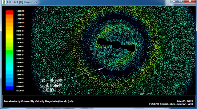

这两个图不知道还够清楚不 旋转区域旋转,通过两个侧口作用周围的流体,正常情况是应该设置入口速度为0,压力出口也为0,但是我模拟的还是中间区域对静止区域没有影响,拜托管理员了 我都是按照很多的泵呀搅拌器的教程一步步来的,怎么就不对了呢  求指导
发表于 2015-3-3 19:09:24 | 显示全部楼层
这样看的话可能结果是正常的。第一,这两个侧口很小,旋转区域与外部区域的接触就小(与外部接触的壁面是不转的,对吗?)。第二,外部存在流动,如果旋转影响与外流相比很小的话从合速度上就不容易看出影响。建议你把与旋转轴平行方向的速度分量去掉,这样可能看的明显一些。

管理员 你好 设置速度入口为0,压力出口为0,只是中间的部分旋转,怎么还是中间转中间的,对静子没有影响.如图一样呢  求教 这个我没有设置侧口,就是直接接触的 感觉还是不对呢
