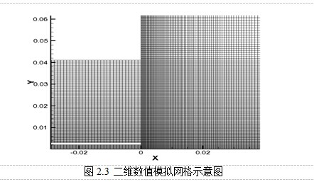

在燃烧喷嘴出口处的径向和轴向均作了不同程度的加密,如何进行加密???小弟刚刚进入fluent的学习,求大神解答!

这是要达到的加密之后的网格图~

这个很简单,只要调整加密比例就可以做到。

怎么调整加密比例啊,周老师有没有对应的资料啊,求教

就是在做线网格划分时调整一下ratio,很简单的。具体到你这个例子,你可以先把流场划分为三个块,或者在gambit中划分三个面,平板上是一块,平板下是一块,右边是一个大块。左边上下两块就直接做均匀网格,右边可以先画线网格,再生成面网格。在做线网格时,面板上有一个调整密度分布的输入栏,可以把默认的1改成1.05等数字,等到密度达到预期要求后完成线网格划分,再以线网格为基础画出面网格就行了。

额,谢谢周老师,我做出来了
