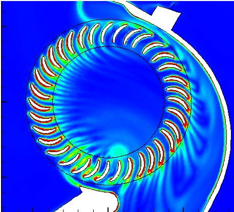

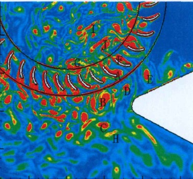

如何绘制这样的二维涡量图,第一个图是在文献看到的,第二个图是我自己在tecplot里绘制的,我是在fluent里输出vorticity-magnitude然后导入tecplot里,但是效果不好,是网格不够密码?在网上看到计算公式{wx}=ddy({w})-ddz({v}),这个是要输入velocity-magnitude、 x-velocity 、y-velocity来求的吗?

你算得涡量可能就是这样的,和文献不一样是不是湍流模型选的不一样?

tecplot;里面有涡量的计算
