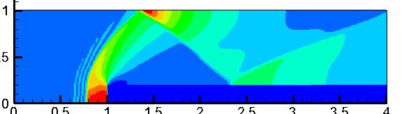

我格式精度不高,计算得到前台阶如图。我想问,只是根据这幅图可以知道我计算过程有哪些问题吗?并不是有一隐瞒格式,只是初学,想听听大家的分析。学习一下。用的是laxwendroff格式。谢谢大家了。

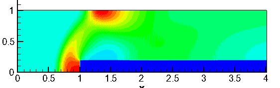

回复 1# 逐冰格 的帖子
再另发一幅计算结果的图。不同算法啊。结果又有什么问题呢?
发表于 2014-5-6 21:09:48 | 显示全部楼层
两幅图所示结果计算精度不同,跟计算网格已经空间、时间离散格式精度都有关系,没有明显错误

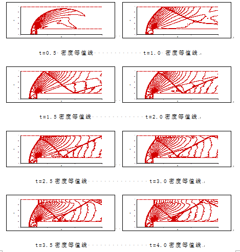

发表于 2014-5-7 16:06:21 | 显示全部楼层
前台阶问题的计算结果是随时间变化的。
第一幅图的结果是时间为t=2.5左右的结果吗?
如果是,我的结果跟你稍微有点不同,我的结果是已经在上壁面出现了马赫杆。

 楼主| 发表于 2014-5-8 21:25:14 | 显示全部楼层
回复 4# glandetian 的帖子
我的结果是时间t=3的结果了。但和2.5几乎没有差别。应该是收敛了吧。
 楼主| 发表于 2014-5-8 21:32:05 | 显示全部楼层
你说我继续算下去也没有马赫杆出现,这是为什么?或者出现了都是很短的。没有继续发展变长。这是怎么回事呀?

发表于 2014-5-9 10:22:32 | 显示全部楼层
请参看文献《高精度算法与小波多分辨分析》,第131页。
结果是随时间变化的,如下图所示,这是我计算的结果,是密度等值线。
当然,最后会得到定常的结果,上述文献中计算到了t=10的结果,大概就是收敛的结果了。
t=2.5和t=3.0时,结果是不同的。
我用的龙格库塔-间断Galerkin方法,数值通量是Lax - Friedrichs型的。
