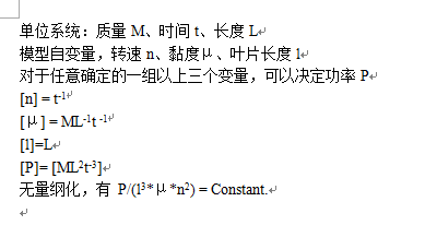

在搅拌器中,知道了小模型中搅拌器的转速、粘度、桨叶尺寸等各数据;按比例放大到大模型,该如何计算大模型搅拌轴的功率?可以使用哪几种相似准则和方法?多种方法求最好。课题急需解决该问题,求前辈帮助

只需要考虑几何和运动相似就可以了。不需要其他的相似判据。

用无量纲准则推导了一下,得到如下图所示的结论。不过,好久没用了,不知道对了没,恳请高手指正
