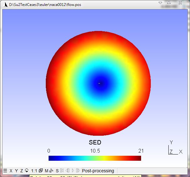

flow结果文件里有这个参数,是干什么用的?谢谢
比如这个翼型绕流例子。图中心白色的是翼型。

用于Sharp edges limiter

网格变形?
还有结果里那4个守恒量是是密度,vx,vy和温度么?还是要个公式算一下?

SU2输出结果文件默认前面4或5个是守恒变量,接下来是压力,温度,mach这些,不同solver有些差别

我看的是testcases\euler\naca0012算例的结果
  1.   VARIABLES = "x","y",
  2.   0 "Conservative_1",
  3.   1 "Conservative_2",
  4.   2 "Conservative_3",
  5.   3 "Conservative_4",
  6.   4 "Pressure",
  7.   5 "Pressure_Coefficient",
  8.   6 "Mach",
  9.   7 "Sharp_Edge_Dist"
复制代码
我觉得Conservative_2是mVx. 我把2和3当成Vx,Vy按速度矢量图来画,样子还行。
