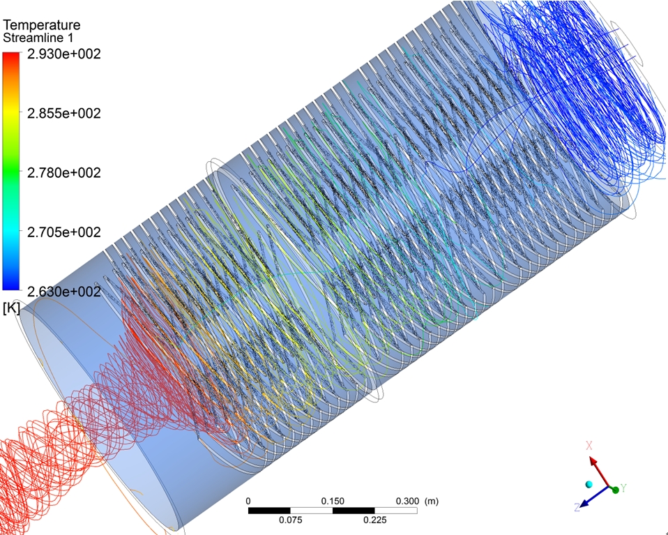

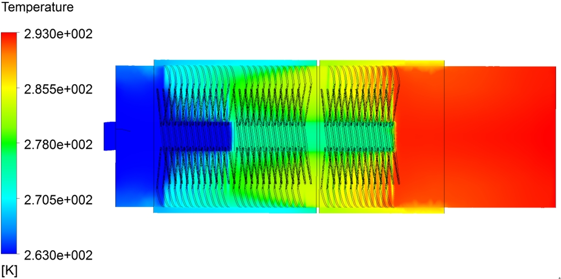

其特点是,包括换热转子、外壳体、第一端口和第二端口,换热转子包括内筒体、外筒体以及内筒体和外筒体之间的沿轴向设置的空心轴流扇叶(图中蓝色箭头代表室外空气入口)。优点在于:
1、大量的具有换热功能的风机空心叶片组成的换热转子,使原有技术中的两个风机和一个静止换热芯三个部件合并成一个换热转子部件(3IN1),大大简化了设备结构组成,原有技术中的换热芯风阻阻力改变为换热芯驱动动力;
2、由金属材料制造的空心叶片不仅大大减少了传导热阻,其“刀刃”式的传热方式大大地提高了流体传热效率,也使得换热芯寿命大大延长;
3、潜热换热过程中的凝结水转移由原有技术的毛细作用原理改变为离心甩出原理,既可实现凝结水充分转移,又可促进凝结-蒸发过程,进而提高潜热换热效率;
4、旋转的金属换热器容易实现可清洗性,进而提高卫生标准。
其缺点是:非接触性轴封的间隙会有少量漏风。
提示:3IN1时至空心叶片扮演三个角色:
  1)        换热器,空心叶片外部是热空气,内部是冷空气,大量联排形成换热器;
  2)        轴流风机,一排排的外形似轴流风扇叶的空心叶片形成轴流风机,驱动热空气流动;
  3)        离心风机,旋转的空心叶片内部的冷空气在离心力驱动下沿离心方向流动。
  4)       空心叶片外壁上的露水在离心力的作用下径向流动聚集到外筒壁,透过外筒壁上的小孔转移到冷空气通道。
具体而言:以尺寸为长1m,直径0.5m的HRV为例,实施多次优化后,最终确定了叶片参数,达到了风量平衡(两端流量相等)。分夏天和冬天两种使用情况来讨论,冷热流道内空气的温度分布系采用CFD数值模拟计算技术取得的结果,换热效率的计算误差在5%以内。热流道区网格数776万、冷流道区网格数457万、总计1233万网格,结合能量方程求解器、重整化群理论的k-epsilon湍流模型、多相流模型、相变组分模型(过饱和空气冷凝),计算结果具有较高的可信度。

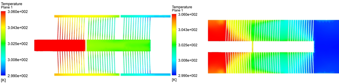

夏季工况(无冷凝水)(室外33°C/湿度63%、室内26°C/湿度50%,消耗功率37W):
冷流温度(K):299à305.7
冷流流量:0.042 kg/s
冷流热流量: 269.8 w
热流温度(K):306à300.6
热流热流量:269.8 w
热流流量:0.048 kg/s
流量比(冷流流量/热流流量×100%):87.5%
总换热量:269.8 W
风机消耗功率:37.4W
平均温度交换率(平均温升绝对值/室内外温差×100%):86.4%
能效比(回收热能/输入电能):7.21

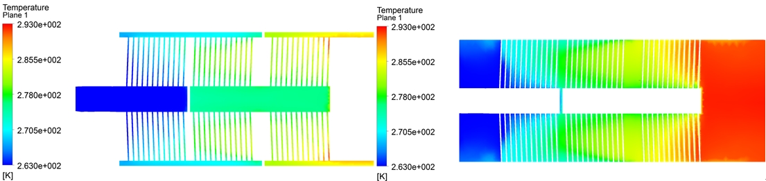

冬季北方城市工况(室外-10°C/湿度30%、室内20°C/湿度50%,消耗功率41W):
冷流温度(K):263à285.6
冷流流量:0.054 kg/s
冷流热流量: 1236.9 w
热流温度(K):293à269.5
热流热流量:1236.9 w
热流流量:0.052 kg/s
流量比(冷流流量/热流流量×100%):103.8%
总换热量: 1236.9 W
风机消耗功率:41.1W
平均温度交换率(平均温升绝对值/室内外温差×100%):76.8 %
能效比(回收热能/输入电能):29.9

其中,夏季时空气的粘性较低且密度稍小,故换热较充分,温度交换率相比冬季而言稍高;但冬季室内外温差大,故能效比较夏季高。

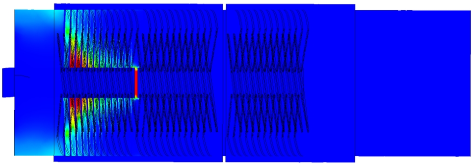

由于一般换热器会在工作时产生冷凝水覆盖在结构表面(低温时甚至形成霜层),从而降低导热性能,降低换热效率。由数值得到的冷凝水集中产生在图示位置。由于本次改进后的流道更为简单,图示部位的冷凝水很容易在叶轮转动(600rpm)过程中由于离心作用甩出到外围,通过外筒壁上的小孔排到热流道外围的冷空气通道并在冷通道内蒸发,这样就不会因为冷凝水而降低换热效率。之前已有设计都不能很好的排除冷凝水,导致冷凝水堆积而降低实际换热效率。下图为产生的凝结水组分分布情况。
综上所述,本设计实现了小巧的体积(长1m,直径0.5m),相对简单的结构,约40W的功耗,流量150m3/h,温度交换效率超过75%,北方冬季能效比接近30,全寿命周期内无需更换部件、无耗材,清洗维护方便。这对过去任何一种气体换热器而言都是难以做到的。

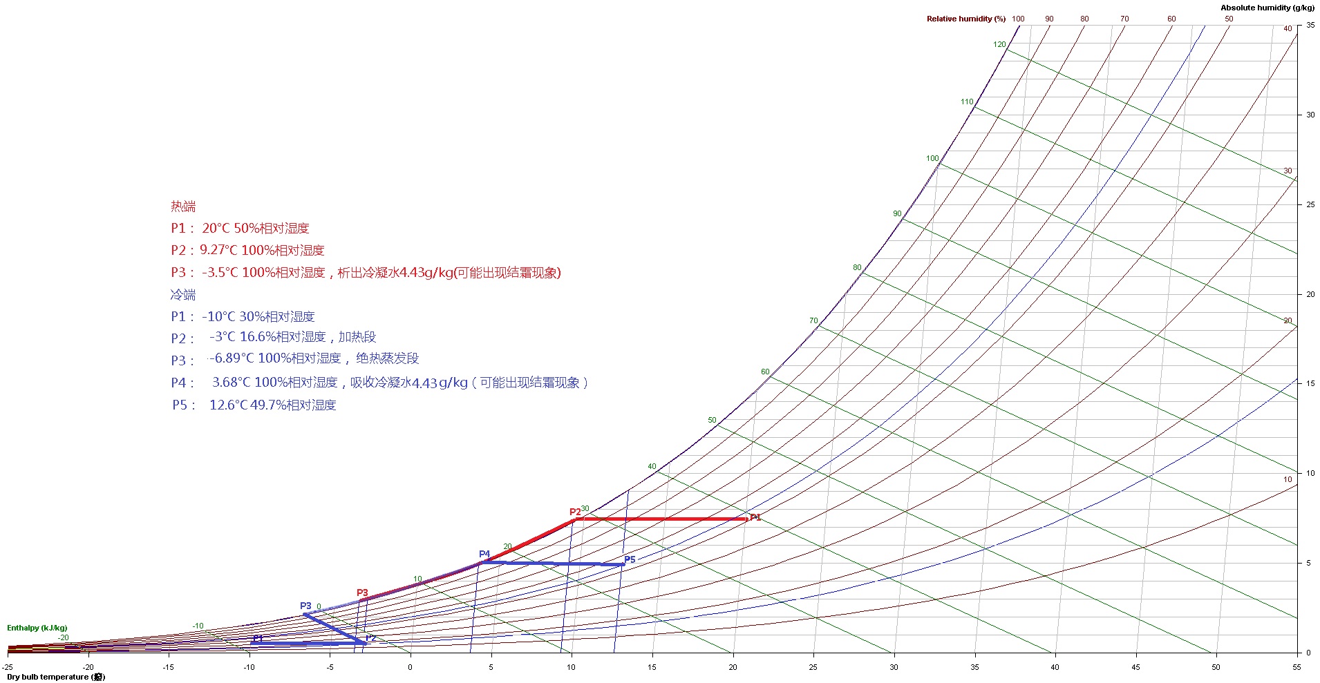

北方冬季寒冷工况焓湿图
       该工况原理与上述1平均工况相似,但是出现了结霜现象,使得问题变得极其复杂,在结霜的情况下表2和图2的空气参数是无法实现的,只作为分析时参考。结霜的控制点在P3点,因此可以估计当室外气温高于-3摄氏度的情况下才能避免结霜,所以当需要在-3摄氏度气温以下运行时应采取以下措施:1)增加空气预热装置,寒冷天气本身也需要提高供热负荷,增加空气预热并不浪费热能;2)LEER间歇运行,并增加融水排除装置。
