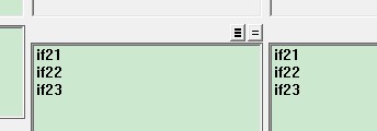

我在gambit中设置了6条interface。但是倒入fluent中只显示出一半,还有三条显示不出来。请问这是为什么?已经快崩溃了。各种试,还是搞不定。

这种情况很有可能是你在设置interface设置的时候出现了重叠的情况,也就是说,你需要仔细检查一下在设置的时候,每个interface对应的面,是不是每个interface都是独立的一个面,如果有重合的情况是不会有显示的面,只会有个interface,但是导入到fluent中就没有,就如你的情况
