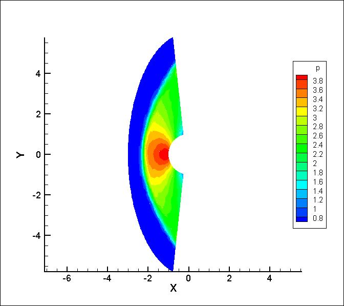

压力p
压力p的分布

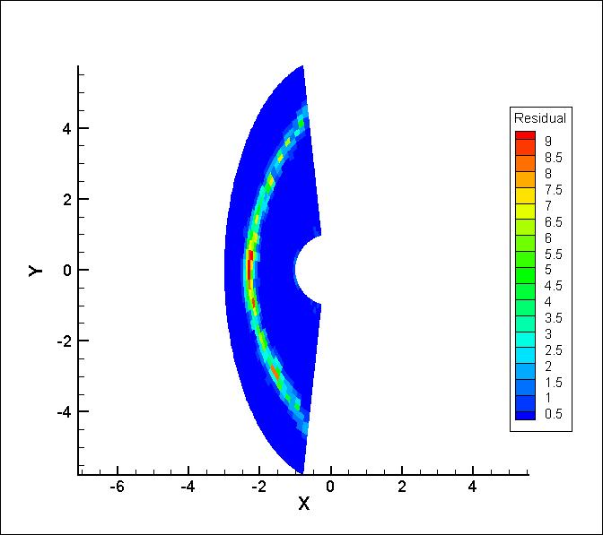

757
发表于 2013-9-21 14:20:44
残差分布
我的残差定义为:对于一个非线性常微分方程组 dX/dt = f(X), 残差为当前时间步上的f(Xn)的绝对值。 从图可以看出,在激波附近,残差是10的量级,在其它区域,残差为0.5的量级,以及更小。
这里显示的是每个单元上的最大残差。

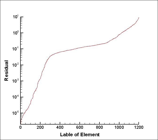

757
发表于 2013-9-21 14:22:57
残差分布
将单元上的最大残差进行排序,然后输出,可以看到1200个单元中,大概1000个单元上的最大残差小于1。 有200个单元残差比较大

发表于 2013-9-21 14:25:23
不收敛,正常吗?
自己用RKDG计算一个超音速圆柱绕流问题,来流马赫数为2,基函数以及权函数为单元上笛卡尔坐标系下的正交多项式,最高阶次为2,对 “问题单元” 用一次多项式重构,能计算出激波,可是残差不收敛。压力P及单元上的最大残差如上图所示。我的残差定义为:对于一个非线性常微分方程组 dX/dt = f(X), 残差为当前时间步上的f(Xn)的绝对值。
请问,不收敛是正常的吗?如果不正常,那为什么不收敛呢?如何改进使得它收敛?

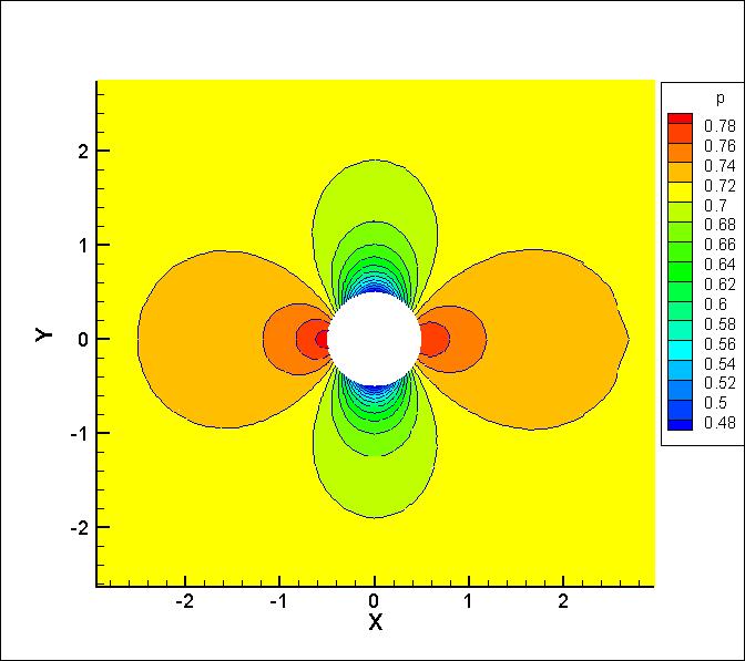

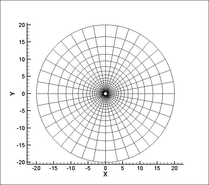

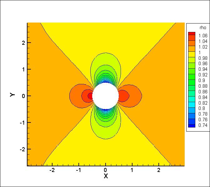

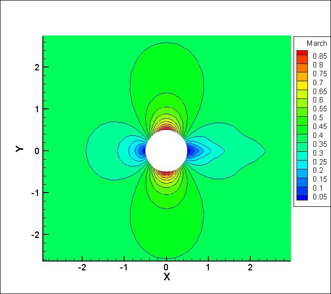

发表于 2013-10-2 16:48:26
回复 8# liujmljm 的帖子
计算了一个圆柱绕流问题
来流 u=0.38,v=0.0,Rho=1.0,p=1.0/1.4
圆柱直径 D=1.0
单元为八节点四边形单元
形函数以及权函数为单元上笛卡尔坐标系下的正交多项式,阶数从0次直到二次。
对“问题单元”,使用二次多项式重构
下面是用到的计算网格,密度Rho,压力p,马赫数Ma,残差Residual的分布,残差收敛曲线
对于这个没有激波的问题,是收敛的

发表于 2013-10-2 16:50:10
网格
网格

发表于 2013-10-2 16:50:57
密度Rho
密度Rho

发表于 2013-10-2 16:51:30
压力p
压力p

马赫数Ma
马赫数Ma
