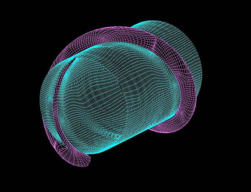

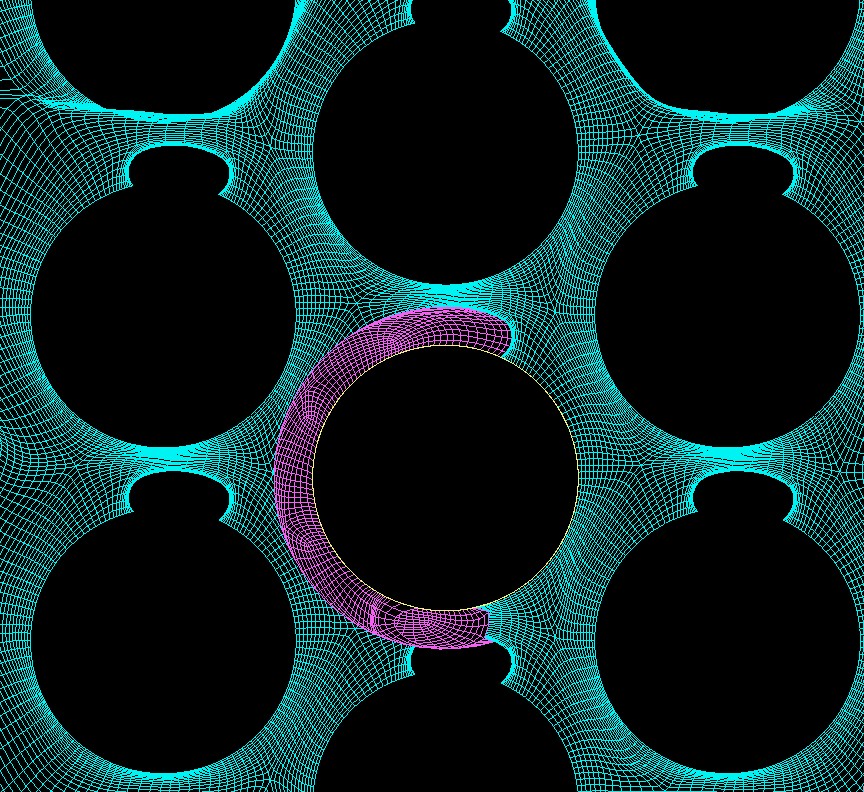

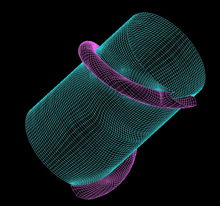

看看这是螺旋管的拓扑大家看看效果怎么样

太牛了哈哈

我觉得思路应该是这样:分别考虑圆管和螺旋管的拓扑如何做,再考虑相交处拓扑,相交处应该要添加内部面,再做内部面拓扑。
其它同样的结构,重复利用拓扑就行
只是不知道导入ICEM检查质量如何?
