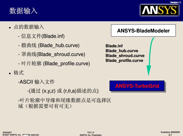

rt 那个哥们知道 能不能给点建议
下面一张图片不知道是不是的

可以通过程序写他的文件,帮助文件里有说明
