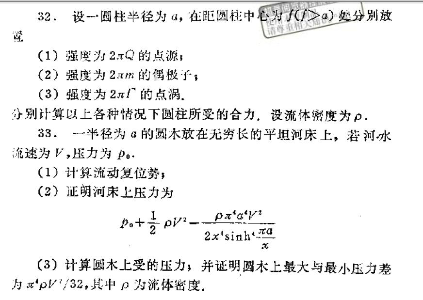

一半径为a的圆木放在无穷长的平坦河床上,若喝水流速为v,压力为p0.
1计算流动复位势
2求河床上的压力
3计算圆木上手的压力分布;

这个题目有点怪。怎么没有说明这木头摆放的方向?
发表于 2013-6-27 10:15:01 | 显示全部楼层
通流,这是二维势流里面的哦。。。边界干扰、镜像法里面的圆定理。根据圆定理写出势流方程,然后在圆表面应用贝努力方程。。。

问题描述需要严谨。这只是个例子。
就是这样一个问题,我也可以假定圆柱后半部分是完全分离的。在这样的假定下,使用势流也可以给出一个答案。不管用那种假设,这些答案都是对实际问题的一种近似。
