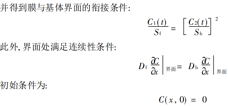

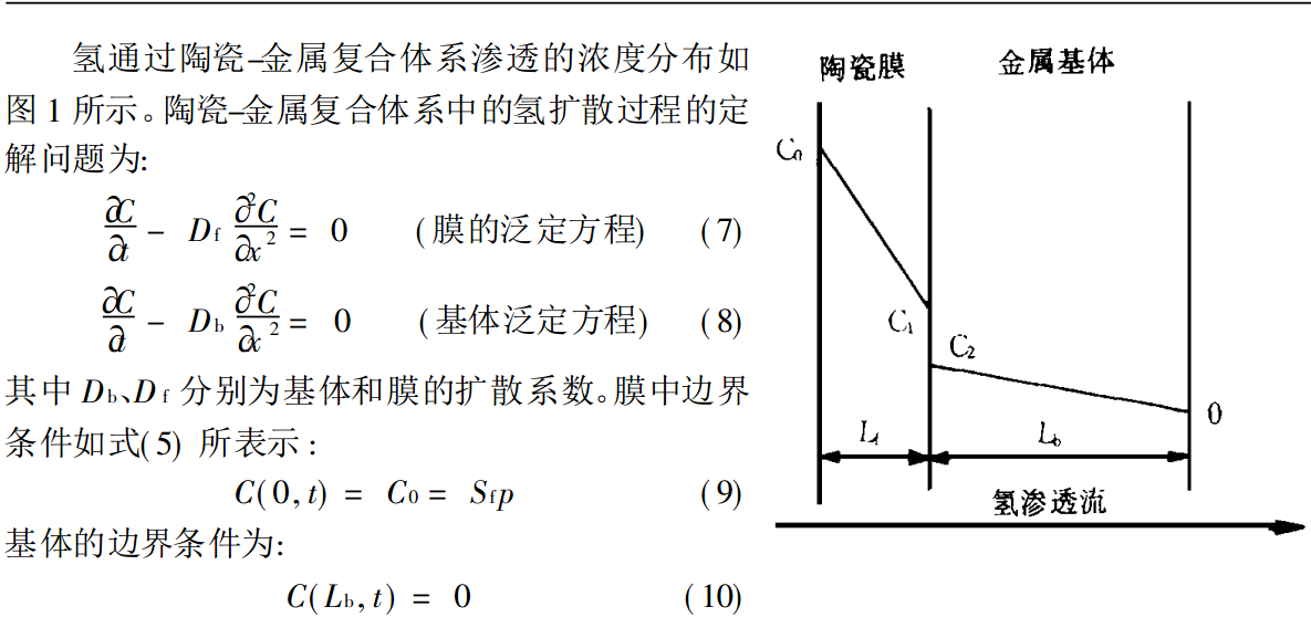

有没有做扩散的啊,请问怎样用comsol模拟下面的例子
应用的是菲克扩散定律。concentration-陶瓷-界面-金属-concentration,其中的concentration都知道,但是不知道怎么处理界面处的边界条件,界面处通量是连续的,但浓度c不连续,而是满足化学位相等的关系。。。
求助边界面边条件的处理方法!!!!:cry::cry:
