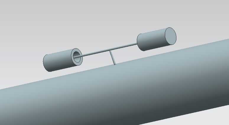

圆柱中间节点处附加减震锤,减震锤尺寸比圆柱本身小很多,请问流场网格应该如何画,可以划分为六面体的么?中间那里应该如何处理?

恩 看样子六面体能处理

试了下分块画总感觉里面的块分的很乱,还要做O-grid,如果做结构化网格需要很大工程量么,用非结构化四面体网格是不是在后面的计算中效率会很低,求大神指明方向!多谢!

还是分块做结构吧~非结构网格量会很大的~

当然最好是画六面体结构了,但是感觉里面分块好繁琐,自己也试过几次,里面的线条很乱,如果可以的话能指导一下么,万分感谢!ps:就结果而言的话四面体和六面体会有很大区别么,请大神指明方向~多谢~
