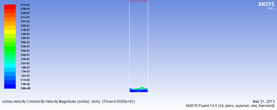

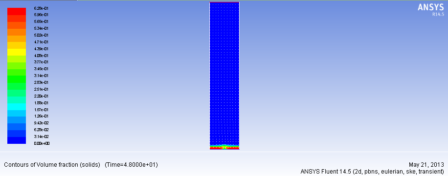

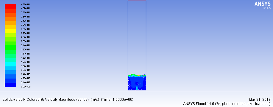

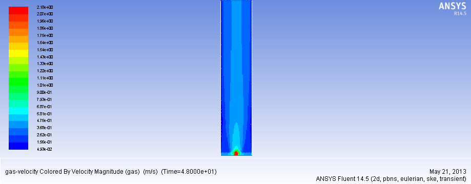

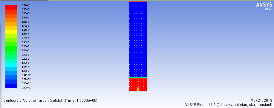

欧拉方法模拟二维喷动流化床,床体尺寸100mm*500mm,初始床料高度100mm。颗粒粒径1.5mm,湍流动能和湍流耗散率全部采用默认值,全部采用一阶迎风离散,松弛因子里压力用0.5,动量0.2,体积分数0.8。床体底部流化风速1.71m/s,喷动风速0.1722m/s。不知为什么,随着计算时间越长颗粒居然越来越少,到48s后,床料只有底部薄薄一层,请各位老师给点启发,不胜感激!已经卡了许久了,请各位菩萨般心肠的人们给点建议!下图为计算1s和48s时颗粒体积分数、颗粒速度、气体速度截图。

1s时颗粒体积分数
1s时颗粒体积分数
1s时颗粒速度
1s时颗粒速度

48s时颗粒体积分数
48s时颗粒体积分数
48s时颗粒速度
48s时颗粒速度
48s时气体速度
48s时气体速度
