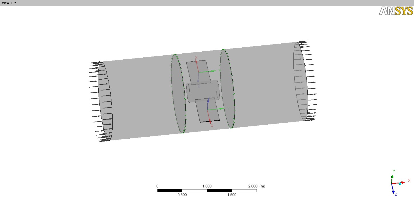

全调节轴流泵的叶片是可以在工作状态下实现角度调节的,为了模拟这个调节过程,现做一个简单的模型来探索实现的方法,却遇到一些困难,希望大家指点一下,共同探讨学习,谢谢!
    简单的模型例子是这样的:如图,中间的一段是转动部分(也叫它叶轮部分吧),采用的是动网格设置,两个叶片上均设置了局部坐标,要求叶轮旋转的同时叶片也要随相应的局部坐标的x轴转动角度。
    现在问题是,要是将局部坐标设置成随叶轮一起转动的动坐标,那么在设置叶片运动时要求选坐标系的时候就没有这个动坐标的选项可选;要是不将叶片上相应的局部坐标设置成动坐标,那么又不符合这个物理问题了。
    该如何解决这个问题呢?欢迎大家共同探讨!

你这个是用多重参考系模型做的吧
 楼主| 发表于 2013-5-19 08:30:30 | 显示全部楼层
回复 3# superwang181818 的帖子
是想在CFX里面设置一个局部动坐标系(随叶轮一起转动的动坐标),但在设置叶片运动时要求选坐标系的时候就没有这个动坐标的选项可选

角度变化只能改变模型再次模拟
 楼主| 发表于 2013-5-30 10:21:37 | 显示全部楼层
回复 6# 小七工作室 的帖子
这样就会失去时间累积效应,即使把角度和时间步长设的很小,也是不行的
