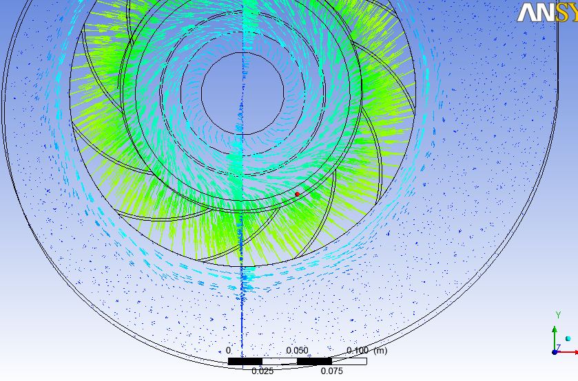

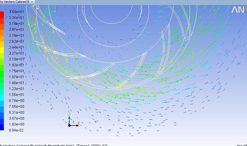

我做的是旋转机械的流固耦合,使用的是ansys中fluent的双向流固耦合,就是使用system coupling进行的耦合计算,在平常fluent里面设置的相同mesh motion,设置转速和interface面复合。
但是的结果是叶轮的流体流不出去一直在里面,也就是说interface面没用。但是在fluent里面什么都不修改,计算是基本正确。
为什么同一个模型fluent自己计算和耦合计算结果不同呢,新手求教各位老师。
下面有连个结果图。
 楼主| 发表于 2013-4-16 23:39:23 | 显示全部楼层
单独计算图

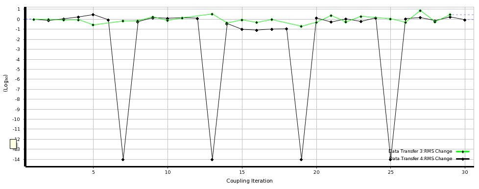

 楼主| 发表于 2013-4-17 20:33:37 | 显示全部楼层
回复 3# 小七工作室 的帖子
感谢回复,我做的时间步确实小,是10分之一个周期,但是收敛不下去,一直感觉是那个interface的问题,要不收敛呢。不知道对不对。
而且明显叶轮空气进不也出不去
 楼主| 发表于 2013-4-17 20:43:43 | 显示全部楼层
收敛
