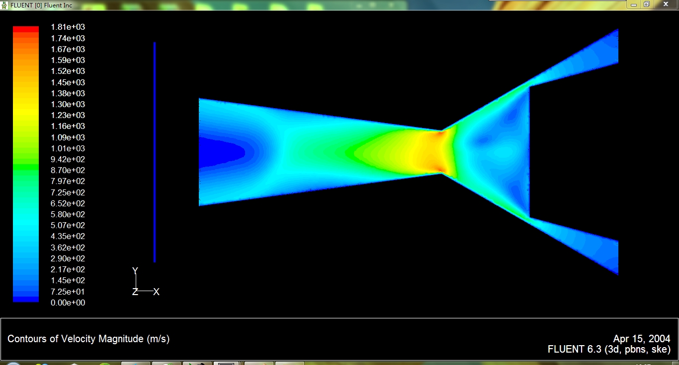

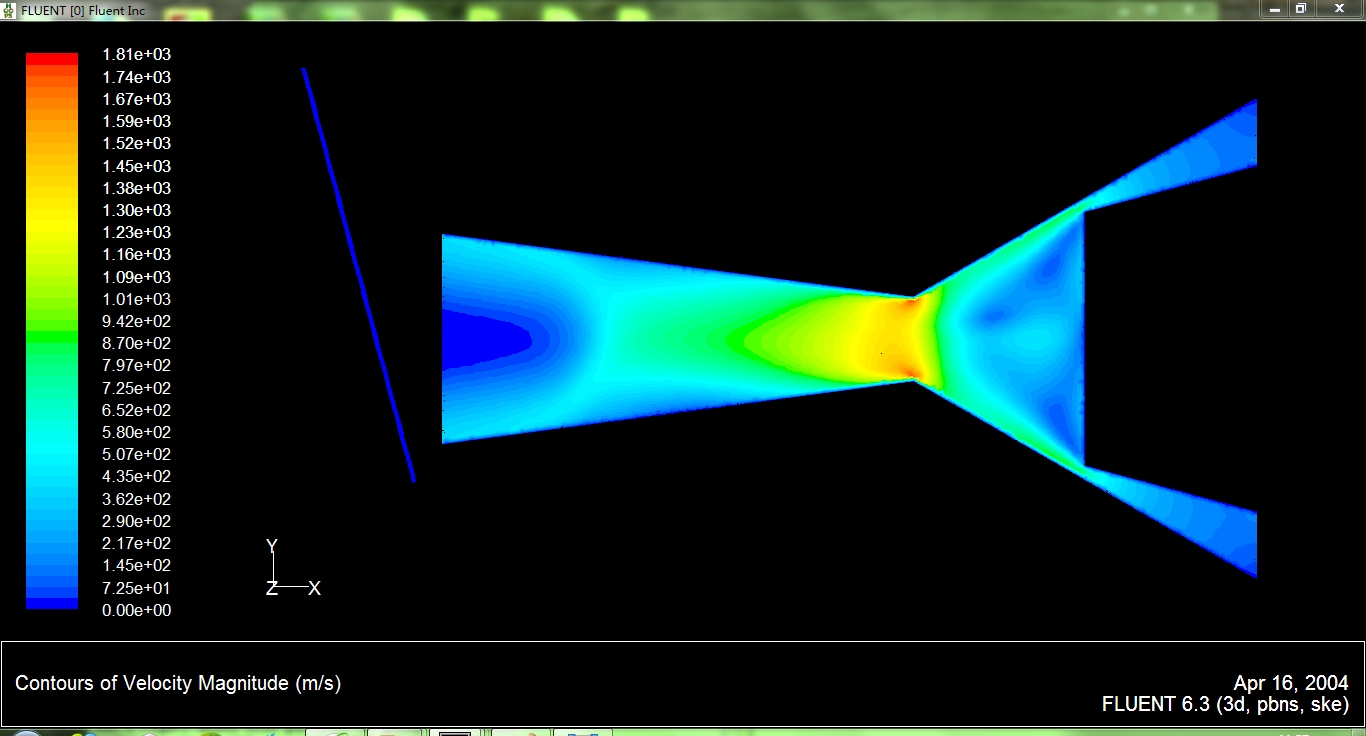

我改变挡板的倾斜角度,可是出来的计算结果和挡板直的(90°)一样,研究其实是看挡板的参数改变对喷嘴内外气流流场的影响,我是初学者,课题要用。。。。求大神看看,是不是需要对挡板设置什么参数,或者在gambit画模型的时候就该怎么处理挡板。我是直接用gambit画,然后放fluent计算,只是设置了常规的进出口参数(改变挡板时,参数都一样)。
15°倾角挡板
15°倾角挡板

俺也是初学者,稍微提一点个人看法,仅供参考。
俺觉得,你既然要计算挡板对气流的影响,那么,计算域就不应该这么小,计算域至少要把挡板上面和下面一大片区域(例如,以挡板为中心,做一个边长为挡板长度40倍的方形区域)都划进来。设置边界的时候,有问题的大概是出口,不能把出口设置在喷嘴的出口处,而要用挡板上面和下面新划定的区域边界做压强出口边界。
