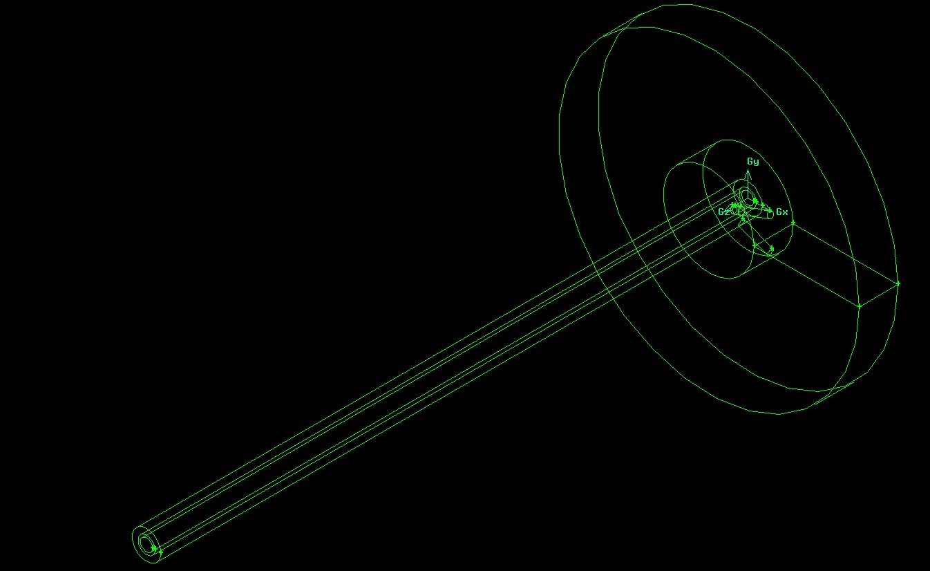

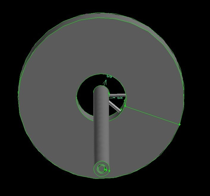

大家好!我现在在做一个模型,网格划分的质量不是太好导致fluent计算出的结果不太准确(与实验值比较),肯请各位不吝指教!
流程大概是这样的:流体从中间那根小圆柱流进,再通过径向圆管进入空心圆盘,继而通过另外一根径向布置的圆管流入圆环空间至排出。空心圆盘被隔板隔开。 geometry.rar (2.71 MB, 下载次数: 123)

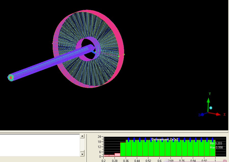

回复 1# chft1987 的帖子
使用icem画了下

发表于 2013-4-2 15:27:55 | 显示全部楼层
回复 4# milaoshu 的帖子
画的不错,就是外面o的话,角度太大了,导致网格质量不好

发表于 2013-4-3 07:22:06 | 显示全部楼层
回复 10# milaoshu 的帖子
我尝试了一下,有负体积,关联有点麻烦!是不是需要面面关联

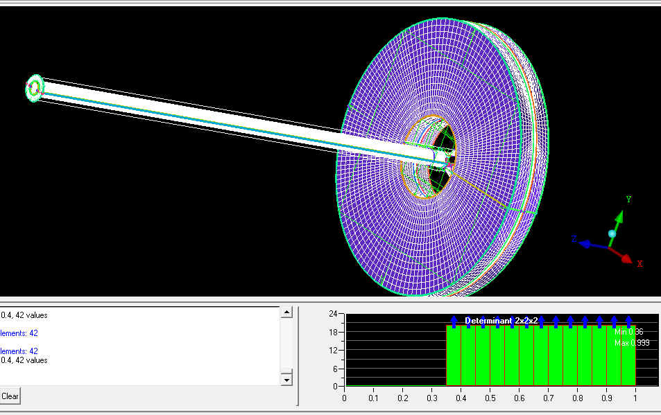

发表于 2013-4-3 23:18:16 | 显示全部楼层
终于画出来了,关联起来好蛋疼。造了好多辅助线啊!眼睛都花了,小圆柱的地方。
