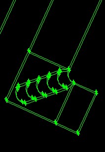

直线段烟道和下方的转角烟道需做模拟计算,直线段我打算采用六面体网格,转角处采用四面体网格加密。但是两个体的交界面出网格类型不同,大小也不一样啊。这样的情况怎么处理呢,求高手赐教!!!

在切割体的时候选择connect的方式。
如果是别的软件导入进来出现两个体共面处有重叠面,使用connect工具将其连接起来,做出来的网格就是一一对应的了。

这两个体我用面split了 是不是交界面就变成一个了呢 ?在这个面的两面是不同的网格 是不是需要在这个面上限定节点个数才可以呢

你的网格是二维还是三维的呢?
二维先划分四角形,然后划分三角形就可以了。
三维是先划分六面体网格,然后划分四面体就行了。

太感谢了  我的网格是三维网格 按照您说的我画了一下  六面体部分的网格没有问题  可是画四面体的时候出现了highly skewed elements 而且影响计算收敛了 这个情况应该怎么解决呢

先找出最差的网格,在把它分割一下,应该就可以啦!或者试用一下cleanup

用网格质量检查能找到最差的网格,看看这个网格在什么地方,是因为什么原因引起的。
一般是因为六面体与四面体过渡的过程中网格大小变化太快导致的。一般我是使用sizefunciton来约束渐变率,基本可以解决问题。
