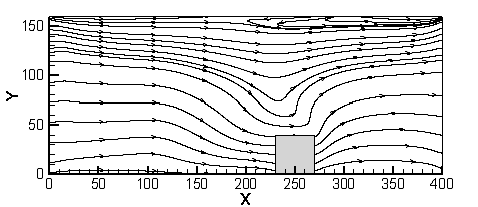

请教高手,在运动边界中如何定义边界内的速度,如果速度不定义为零,那么导出tecplot中,画流线图时,会显示流线从固体内通过,这个应该如何解决呢?

运动边界本来就应该有流线从固体内通过

这是我模拟的方柱与水都运动时的情况,方柱速度比水的要大,附件是流线图,能麻烦您帮我看一下么?谢谢

运动边界 是动网格吧,
发表于 2013-3-20 22:13:37 | 显示全部楼层
原帖由 lc_ylyy 于 2013-3-20 02:11 发表
这个没有问题
你可以用坐标转化,在以固体为参考的非惯性坐标系里面,画一画看看

是的,我在尝试动网格,但是总感觉画的图不对,但又不知道对不对。
