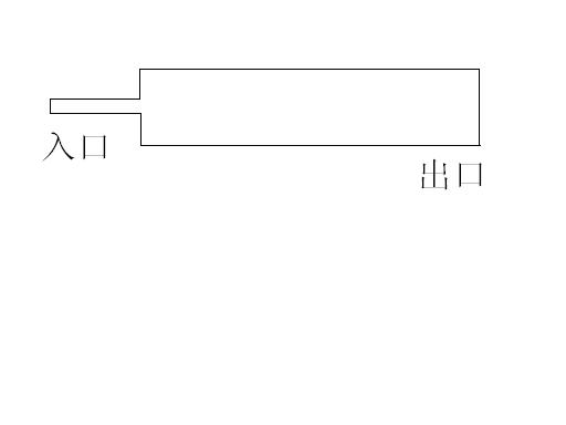

介质:理想空气;压力入口:0.3MPa;压力出口:大气压;常温;
请问:具体该怎么设置?
我选耦合隐式,k-e紊流模型,可是怎么也收敛不了?
谢谢诸位了!!

试试速度入口

不要用理想气体做,你这种计算空气参数设为常数就行了
