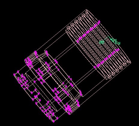

我在solidworks中建模后,存为.step格式导入到gambit中,划分网格老是不成功,希望各位前辈帮忙解答下,谢谢!(如下图)

存储为.IGS格式试试,我之前也遇到这个问题,存储为.IGS格式后,在Gambit软件中File_Imoprt_IGES,选择之前存储的文件。

也不行哦 ,不过我把那个type改成TGrid的,格式为TGrid,interval size设置为1的时候,下面出现错误说Volume could not be meshed without faces successfully meshed. interval size设置为3或者8时,说这个块含有42个高倾斜度单元(EQUISIZE SKEW大于0.97),不知道怎么回事哦,我今天刚学这个,不是很懂哦

先布置边 的节点,然后再划分体网格

这个问题我也遇到过 你建模的时候在solidworks里抽壳了吗 如果抽壳了的话模型就不是一个实体了 不能划分网格
