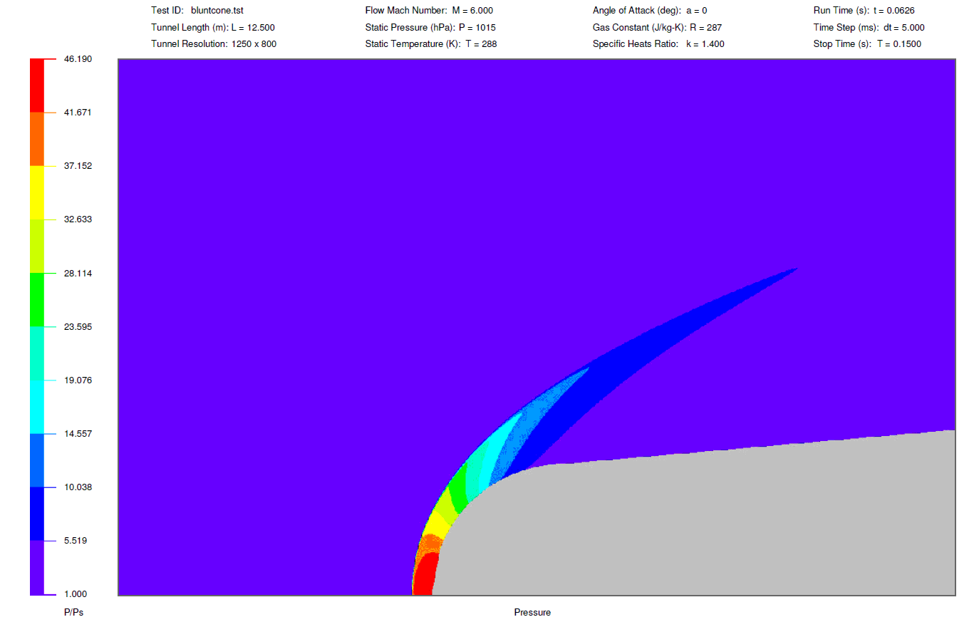

没事用MicroCFD算了一下,好像算不下去了,有问题么?
风洞长12.5m, 高8m, 分辨率1250X800,也就是一个有限体网格的大小是1cmx1cm。矩形网格+cut cell
求解器是个euler方程。轴对称。
最大温度将近2500k, 这气动加热还真高呀。

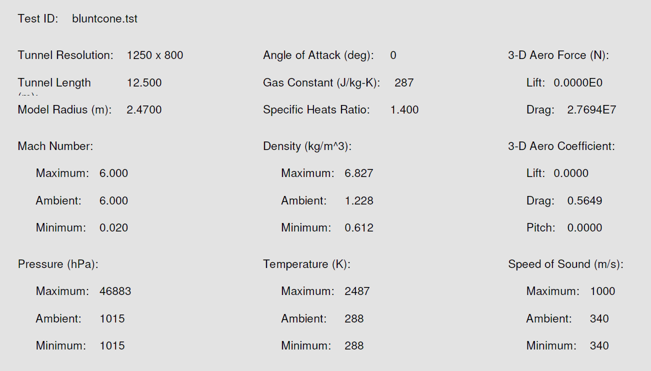

发表于 2012-12-2 09:54:57
统计数据

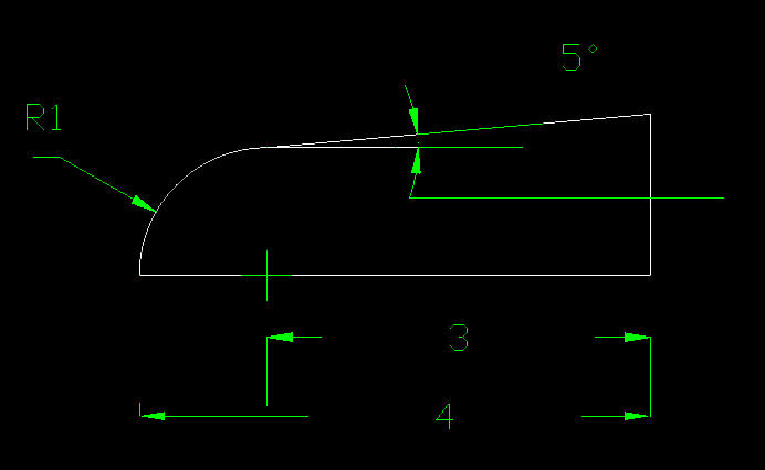

发表于 2012-12-2 10:08:40
模型
原模型尺寸

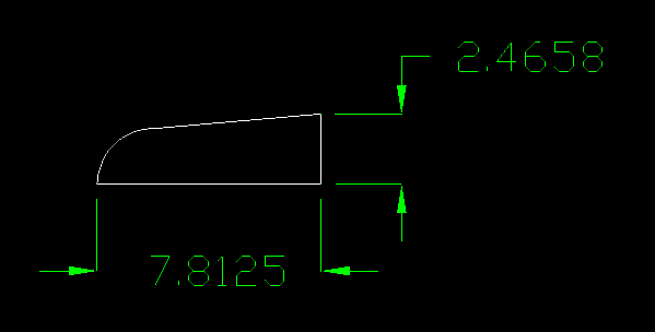

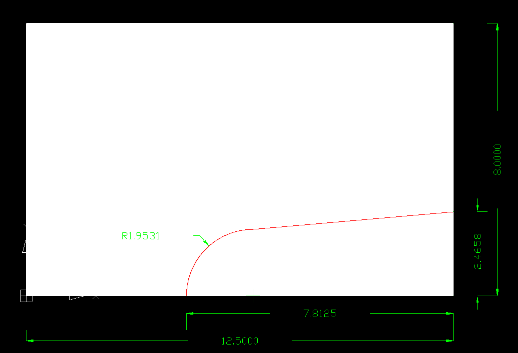

发表于 2012-12-2 11:00:43
放大的模型
面积放大5倍后

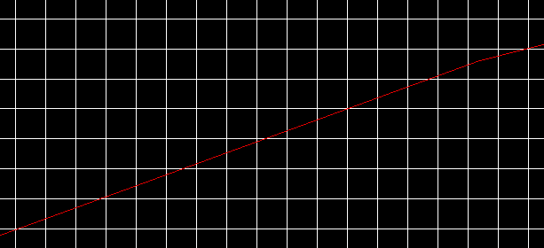

发表于 2012-12-2 11:01:31
网格
局部放大
红线是钝锥的轮廓线
