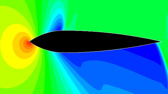

格子气,二维网格
出错提示如图,懂fluent的高手帮帮忙,说是左右手定则,但我画网格时也没看见哪有左右手的选择。

我以前也遇到过,我觉得如果你的网格全部都是左手面 可能是画网格的时候选定的方向是反的,如果只有一少部分是左手面网格,可能是附面层第一层网格高度太小

对于这个左右手,我真不知道在画网格的时候是怎么来区分的,哪位高手知道,说具体点,何种画法是左手面,何种是右手面,
我乱捣鼓了下,成了,但为什么能成,我还是稀里糊涂的。

以二维为例,检查你网格的每个块。i 向右,j 向上,就是右手。反之就是左手!
