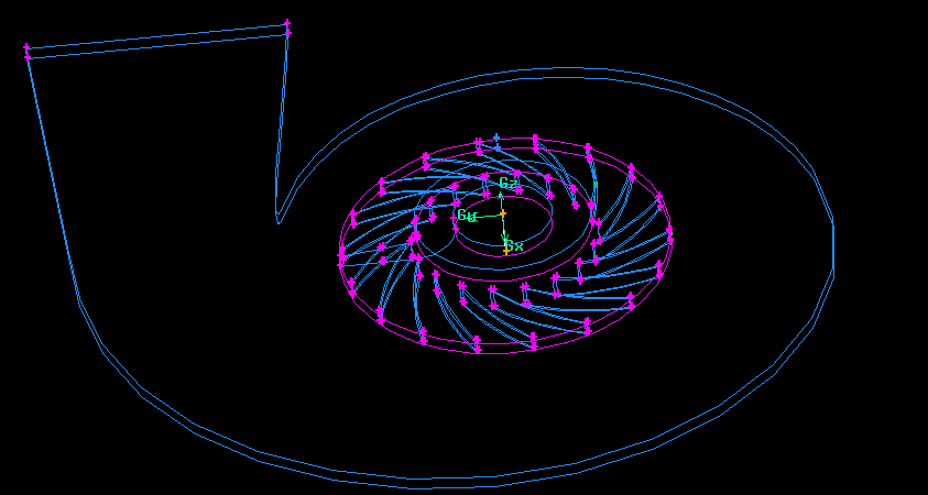

      boss给我的第一个任务就是离心通风机的模拟,学校这边基本没有几个搞fluent模拟的,因此我只能孤军奋战,学习,看了些视频,做了几个例子,并且学习到了用MRF模型来解决离心通风机模拟。
       风机参数是:进口绝对压力100700pa,进口速度56m/s,进口温度42°C,进口1m,转速4750rpm,流量1320m³/min,
出口参数压力149700pa,出口温度94°C,出口速度191m/s。的双吸离心通风机。
       由于风机全压49kpa,并且雷诺数较大,该离心通风机实际属于离心压缩机的设计范畴,于是我就查找了很多单级离心压缩机的资料,他们和离心通风机的模拟方法基本一致,(不考虑级数,只是模拟方面)只是一个是可压流,一个是不可压缩流。
      开始我建立了一个平面模型,只算了从叶片入口到出口的流场,得出还算可以的。
     后来建立三位模型,本来打算用pro/e建立,可又要重新学软件,还是直接用Gambit建立了一个风机模型,只是模拟了一边,因为是双吸风机,gambit算比较容易入手,只是我感觉最难得就是网格的分区划分,如何画出高质量的网格,我想这是gambit最难的地方,可能也由于这个原因导致我后来的计算出了很大的问题,可是最终出现的残差收敛问题,产生回流。
     也问过,一个流体分析的朋友,他说可能就是我的边界条件不合理:而我采用的是压力边界条件和压力出口条件,指定出口流量,选择湍流强度5%和湍流直径(采用水力直径)  ,再者可能是网格的问题(我的网格是采用的均匀网格,但我把网格假的很密,足足有100多万的网格,因为我的本来就是三个流域,入口部分,叶轮流域,和蜗壳区域,分别划分直接画体网格,当然也可以在线上先画一下比例分布,再对体画均匀网格,不知道这样子作用大不大,再者我没有画边界层,采用了标准壁面函数,但由于是boss刚给我买的新电脑8G内存,基本不存在计算障碍,按我的理解,网格加密了,网格的质量应该上来了,Skew也<0.75).
      如果排除网格的问题,只有可能是模型的问题?产生了回流,可是我把出口加长后还是有回流,并且计算的时候,连续性方程降不下来。做了这些之后还是没出现收敛,我几乎倾尽全力,基础不好,没明白fluent的本质,没有很多的基础知识,现在只想把这个做出来。。。。。。。
