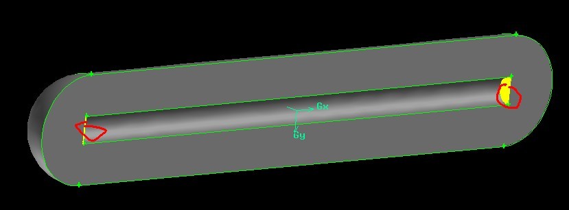

半个圆柱体 两头是四分之一球体 里面有个半圆柱的 空腔 ,空腔两头的网格 很密 求怎么划分网格 或者怎么分割 比较好

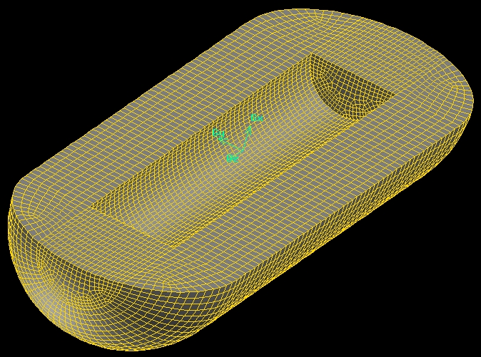

这个没啥难度,如此分区轻松搞定,你如果想结构化呢,就在半圆柱那里再弄个C型网格。
