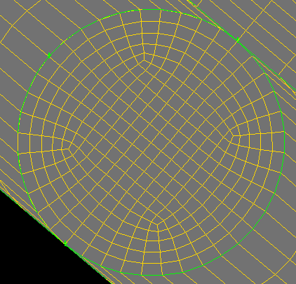

在论坛中看到有人画如下网格,不知道是怎么画出来的,还请大大指点

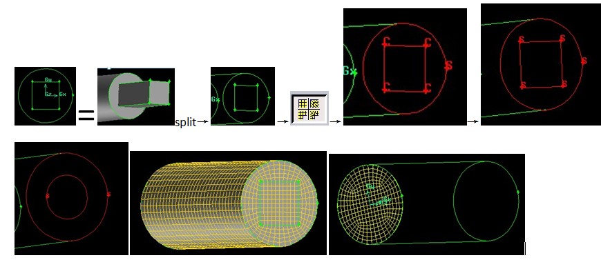

只要你会了,gambit也好画,我上个图,基本就是流程了。我说几点需要注意的,在画圆面或圆柱体网格时,那个长方体一定要跟着就画出来(为了split方形面用的),后面要是需要移动圆柱体,长方体也顺便移动就好了。倒数3、4图画法是一样的,举一反三吗。

很不错的画法,其实长方体不画出来也可以,在圆面上直接生成一个方形,用这个方形切这个圆面,也可以达到相同的目的。
