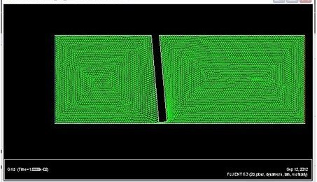

转动问题,网格出现负体积,怎么办。谢谢。

平板再转动的话。就会提示负体积的产生,应该怎么办呢?

回复 2# shang1989 的帖子
你采用的是弹簧网格吧?
弹簧网格只是适用于小变形。大变形只有采用局部网格重生或者重叠网格技术。

具体怎么设置呢。亲。万分感谢啊。
