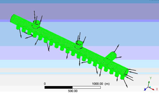

最近用CFX模拟管道内部的流动情况,如附件所示,从上面两个管进入,从下面几十个管流出,其中中间管处有个旁通管,也有流体流出。在CFX-Pre设置边界条件时,设定的进口为速度条件,为何显示的不是垂直的呢?更可甚的是出口为压力边界条件,结果显示的为乱七八糟的方向。
虽然在最后的计算结果里,发现问题不大,但是我总想知道为什么?有同学也研究吗,加我QQ 27568 3154。可一起探讨CFX。

进口给速度的话,出口应该只能是压力了,

对啊 就是速度进口条件,压力出口条件。记得以前练习的时候都还是垂直,现在怎么不垂直了?有什么想法欢迎回复交流!

可能是几何体的关系吧,网格数不足以精确描述几何体。

是网格的问题
当时 画的是四面体非结构网格,所以会这样。而且没有按照 线进行划分,所以很乱
如果加了特征线,或者使用结构化网格就不会了
