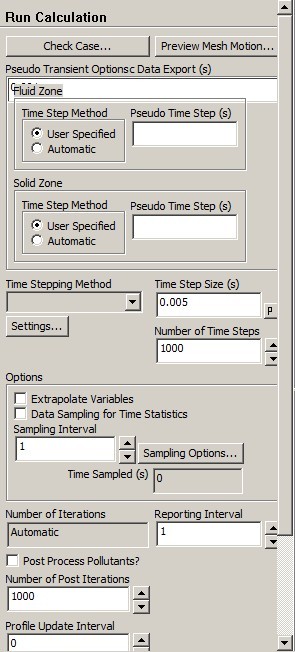

由于网格数量比较多,用串行计算提示内存不足,只能用并行模式,并勾选了double precision
按照网上的方法进入了fluent,设置好了之后进入Run calculation之后发现和原来不太一样,如下图:
不知道怎么设置才好,最奇怪的是居然没有Run这个按钮了,只能从上面的菜单栏找到Solve-Run Calculation
但是还是没办法计算:提示
Error: cx-show-item: wta[1](Widget)
Error Object: #f
请问这是怎么回事?
发表于 2012-11-13 11:36:44 | 显示全部楼层
这个我也不知道原因,但是解决方法一般是不要 先initial,而是先run再回头initial。
