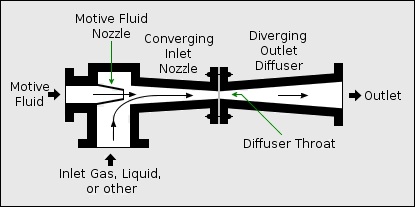

引射器示意图
引射器是由高速气流带动另一股气流,实现增压和输送的功能。

院子里喷洒农药灭虫灭杂草就可用引射器。那“motive fluid”同自来水管的出水口相联,“Inlet liquid”就同农药剂的瓶口相联。出口处喷出的水既稀释了浓缩的农药,又能均匀大面积地喷洒。

那引射器示意图中的中间一段喷嘴从流场的幅合转化为幅散在一定条件下刚好对应于流体速度场从亚音速到超音速的转变。有人完全就是根据或借助这一试验室内可实现验证的思想而解决了一个科学难题。完全就凭着该难题的解决,那人获得了诺贝尔奖。这里是否有谁能猜出那个获奖人的名字?

一般的引射器出了高压喷嘴后,整个气流基本都是亚音的。这个收缩段应该是为了让高速气流和低速气流更好的掺混。在喉部,两股气流应该基本掺混。后面的就是扩压了。
所以,这里的一个比较难的流体力学问题是,这两股气流的掺混速度。这个问题已经超出了我的水平了。这跟流动稳定性以及以后紊流都有了比较明确的联系。如果你有办法让气流掺混的更快,那么引射器的长度就会缩短,成本就会降低。同时,引射器的工作范围也会增加。也就是,你可能会发财了。
 楼主| 发表于 2012-6-21 03:14:54 | 显示全部楼层
超音喷管在引射器中,一般是用在那个高压气流的喷嘴设计。
整个引射器都是超音速的设计,有时候很有用。不过设计难度就大了。一达到音速,那么气流对于几何形状就变得很敏感,工作范围也会变窄。当然,还有著名的超音速启动问题。

枪管内壁刻上螺旋线之后可使子弹获得角动量,从而增加子弹在飞行过程中的稳定性。在引射器内壁是否也可刻上螺旋线,从而人为增加流动的紊流强度,即增加由紊流而导致的混合强度。
