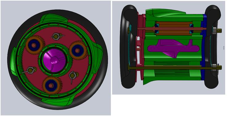

发个最近看到的东西,大家围观下,看看是神马

有意思。内外两个泵一样的东西,之间用齿轮连着。
采油钻井用的?

看着象泵,或者象一种发动机。

原理上,也可以当涡轮增压。不过这样的几何形状,效率高不了。

直觉太好了,都是牛人,这是一种给输油管除蜡的设备,利用管道中的压力作为动力。
我也觉得效率不高,截面直接阶跃式的变化不好。

也许除蜡需要较高压力而且又要贴在管壁上,这个时候上面的机器可能是比较简易可靠省钱的选择。

腊一般有多厚?前后两个黑颜色的圈是做什么的?
这个东西是怎么在管道里前后移动的?
只是好奇罢了。

蜡层一般15-20mm左右,一次切除12mm,留下3-4mm就可以。蜡层也是非牛顿流体,我找了篇介绍蜡层力学性能的文章,有兴趣可以看看。整个机械都是在流体里完成作业,算是个“纯流体机械”了,感觉比较好玩就发了上来。
左右有压力差,还有最外面的刮刀受到的轴向力,平衡了就会有一个进给速度。巧妙的地方就在这里:蜡层厚,进给的就慢;蜡层薄,进给得就快。里面的行星齿轮的设计也很好。
两个黑圈是导向的橡胶。
