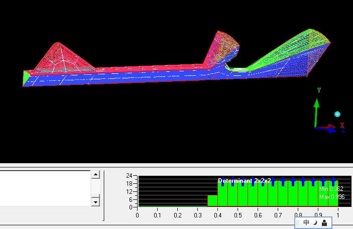

我在ICEM建立网格之后导入到Fluent中
出现以下错误,怎么办哦?
Error:
FLUENT received fatal signal (ACCESS_VIOLATION)
1. Note exact events leading to error.
2. Save case/data under new name.
3. Exit program and restart to continue.
4. Report error to your distributor.
Error Object: ()
开始以为是拓扑出了问题,但是检查之后线全是红色的,没有UDF,只是有一个旋转周期
网格质量最低也有0.4
绕X轴的旋转周期性设置
绕X轴的旋转周期性设置

回复 1# 余文锋 的帖子
这是周期的问题!没看错,应该是结构化网格,首先需要定义一下旋转周期,然后,还要定义一下周期点,你这里应该是没有定义周期点!
