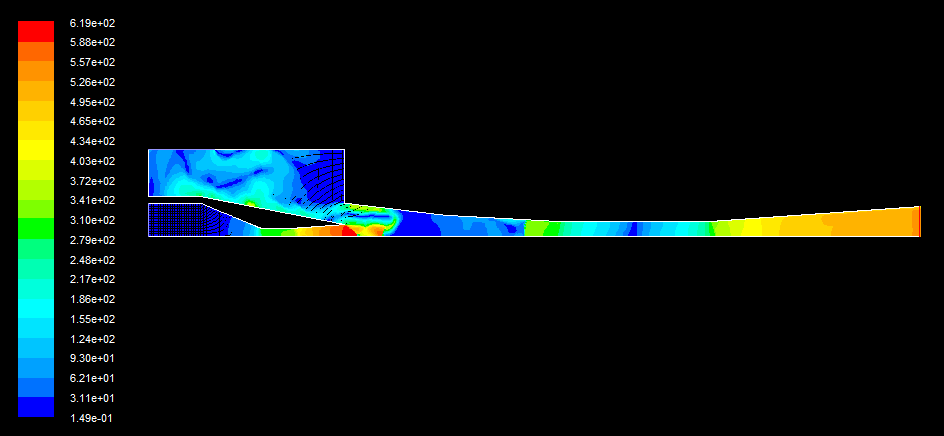

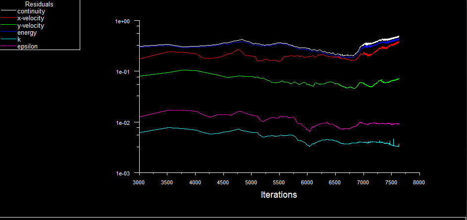

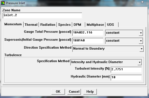

本人做喷射式制冷毕业设计,需要模拟喷射器。工作流体压力0.79MP,328.15K;引射流体压力0.18MP,277.15K;出口压力0.5MP,311.15K。物性参数用多项式输入,用了基于密度的轴对称隐式求解器,选了energy方程,k-ε方程(默认设置)。喷射器长度115.7mm.
计算过程中: reversed flow in 95 faces on pressure-inlet 7.
                        reversed flow in 20 faces on pressure-inlet 8.
出错时:divergence detected - temporarily reducing Courant number to 0.05
and trying again...
qq:2860471420,方便的话可以远程协助

 楼主| 发表于 2012-5-26 14:48:28 | 显示全部楼层

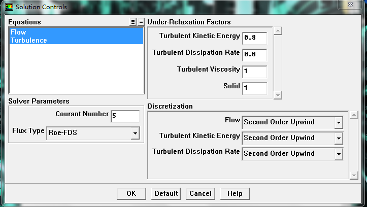

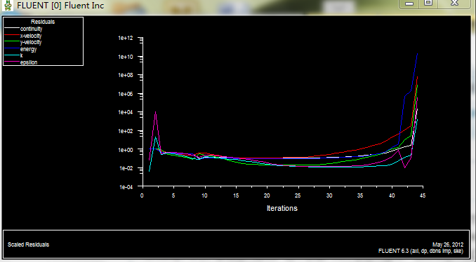

回复 3# 通流 的帖子
我是如图设置的,但是运算过程要么是回流,要么直接程序错误自动关闭了。我想知道物性参数里,是不是密度不能设为多项式。因为导入udf后fluent直接不能算,设置成常数时可以算,但一直回流倒吸,设置成理想气体算到240步左右就不行了。我想了解一下是不是我设置的有问题。

我想,你可能没有理解我说的“问题”是什么。起码你应该简单介绍一下你做的东西,目标,你的计算域,进出口边界条件。然后才是你的FLUENT设置。如果想差错,那么还要流场,残差,错误信息,等。

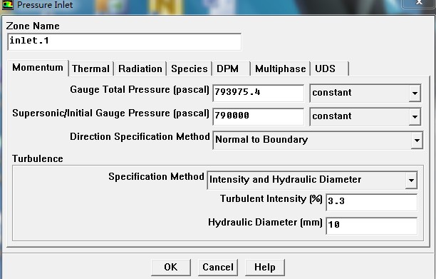

and trying again...

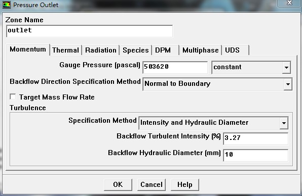

将courant number设置为0.5。松弛因子默认。并将喷射器出口被压降低为0.3mp时,引射流体入口仍然回流。

引射器,作用就是给低压的那股流体增压,是个压气机。对于压气机,都有个启动问题。如果压气机启动的时候,出口就是要求的高压,那么压气机就会失速。引射器也有同样的问题。所以,在启动的时候,出口压力可以先设成那股低压气流的进口压力,也就是0.18MP。等流动基本稳定后,在逐步提高出口压力。
 楼主| 发表于 2012-5-27 15:22:28 | 显示全部楼层
感谢版主的建议,我把背压调下来试一下。再调整一下喷射器结构。但还有一个问题,就是喷射的设计过程中,工作流体,引射流体以及出口混合流体的流速设置成多少合适呢?在边界条件,设置湍流度时也有类似问题。
