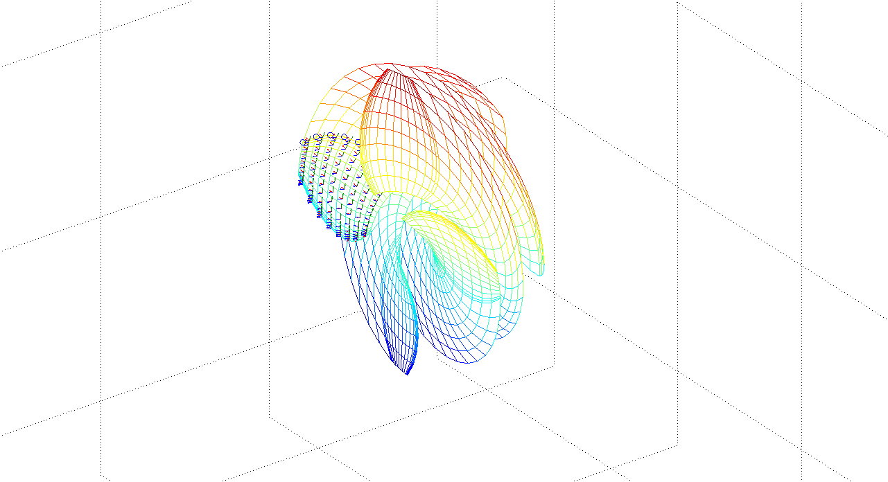

螺旋桨升力面设计理论及matlab实现
发表于 2012-5-15 20:58:27 | 显示全部楼层 |阅读模式
基本思想:基于克尔文的离散升力面方法,边界条件采用拱弧面上满足法向速度为0。(一个迭代过程需要60秒左右,奔四2.4单核机器)。整个设计需要大概2~3分钟。
   迭代后剖面没有经过拟合就很光顺,完全实现了给定径向换量分布、给定弦向负荷分布来理论设计得到满足给定尾流场的螺旋桨。
下一步:编制界面或加入并行计算语句以及加速循环运行的从语言mex文件加快整个迭代过程。
          希望年内能够以适当的方式公布matlab版本的螺旋桨升力面设计程序,提供丰富的数据提取和监视功能(暂不公布全部代码)。 [点击图片可在新窗口打开]
[ 本帖最后由 htr1910 于 2012-5-15 13:00 编辑 ]
