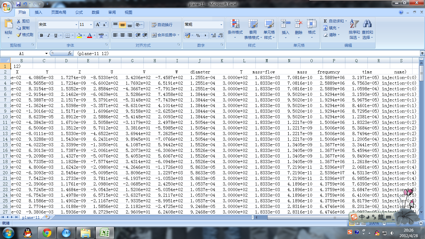

本人用DPM模型压力旋流雾化喷嘴进行了计算,在后处理时,采样了某一平面的颗粒信息(reports-sample),可是在excel里为什么同一颗粒会出现多次?而且,我想计算某一时刻,某一平面的SMD,从而得到离喷口不同距离平面的SMD,该如何计算?初学fluent,希望会的高手的不吝赐教,万分感谢!
我得到的excel表格
我得到的excel表格

颗粒多次经过那个平面。

我也是这么认为的,嘿嘿!那我该如何求SMD呢,我想探求距离喷口不同位置截面的SMD,公式中的n该如何计算呢?谢谢版主~
发表于 2012-4-29 22:21:18 | 显示全部楼层
捕捉到的全部颗粒都算在内。按SMD定义算就行。公式里没有n啊。

那相同的颗粒就要计算多次?这些颗粒并不是同一时刻穿过平面的啊?我是新手,希望版主赐教

同一个时刻?不是。采样是一段时间的,至少是一个时间步的。这是讲计算模型。
物理上,你也不能讲“同一时刻穿过平面”的颗粒,那样有可能一个颗粒也没有。

斑竹大大,请问如何才能向lz那样把dpm导入到excel中呢?我试着直接用excel打开,但是他们只占第一列,而我需要统计下数据,lz不在,还麻烦您啦~~O(∩_∩)O感激不尽

直接在excel中打开记事本文件就行了

很奇怪,我本来以为打开后就会有颗粒的停留时间的数据,结果就是没有。。。一定要用小工具才会出现吗?

也会出现一列名为time的,我猜那个应该是停留时间
