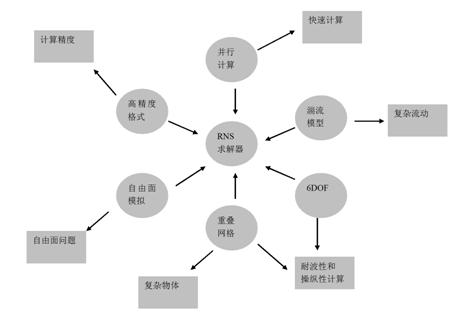

附件为采用重叠网格技巧做的船舶数值水池简要技术说明,供有兴趣或同行参考。

请问楼主是如何计算船舶在波浪中所受的力和力矩的。
 楼主| 发表于 2012-5-16 12:41:16 | 显示全部楼层
同样是对船体表面压力和摩擦力积分,和没有波浪一样呀。

请问用Fluent能实现重叠网格吗?
您用的是OpenFOAM?我现在也想做模拟船舶横摇,求阻尼,但Fluent算得不是很准,想看看OpenFOAM行不行,能给点建议吗,谢谢!
 楼主| 发表于 2012-5-29 20:52:15 | 显示全部楼层
fluent不能用重叠网格,但其自身的动网格应该是最好的。我是用自己的重叠代码和求解器。算横摇fluent应该没有问题呀,当然重叠网格也肯定没有问题。

对于船舶摇荡模拟,因为要保证水气交界面格密度,fluent动网格只能说对于熟悉udf中节点控制的超级高手来说,是可以勉强有效的。
我师兄6年的博士,都在为怎么控制节点疏密努力呢,因为动网格要想保证精度是很困难的,尤其是大幅度多自由度的运动,像我这种只会调调重画参数的人,怕是不可能得出准确的解了,只能搞几张像模像样的ppt去糊弄老板。
我也想搞openfoam,只是时间不允许了。
发表于 2012-5-29 21:45:15 | 显示全部楼层
要是单算横摇用滑移网格是不错
