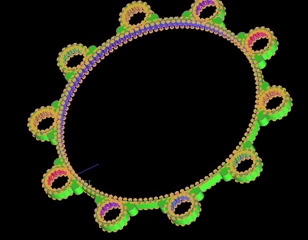

看看有什么好方法,现在我不能想到用结构网格怎么画。
chilunbeng.rar
(1.52 MB, 下载次数: 429)
2012-3-18 21:46 上传
点击文件名下载附件

刚刚下载看了一下 你这个可以用周期性网格,虽然模型复杂了点 细心划分是可以生成结构网格的

我得想法是先把模型分成10份,然后再把小齿轮均分,可是我感觉小齿轮的画网格有点难度呢,尤其是和大齿轮啮合处

这个要画六面体网格一点问题都没有。

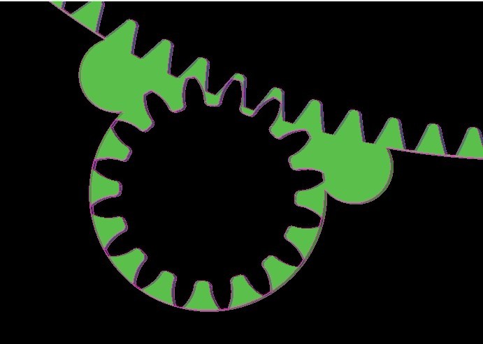

你这小齿轮的流域不太对吧,好几个独立的区域

~~?应该不会是完全断开的吧,中间有间隙是么?楼主答疑下,谢

齿轮啮合肯定有间隙的啊
