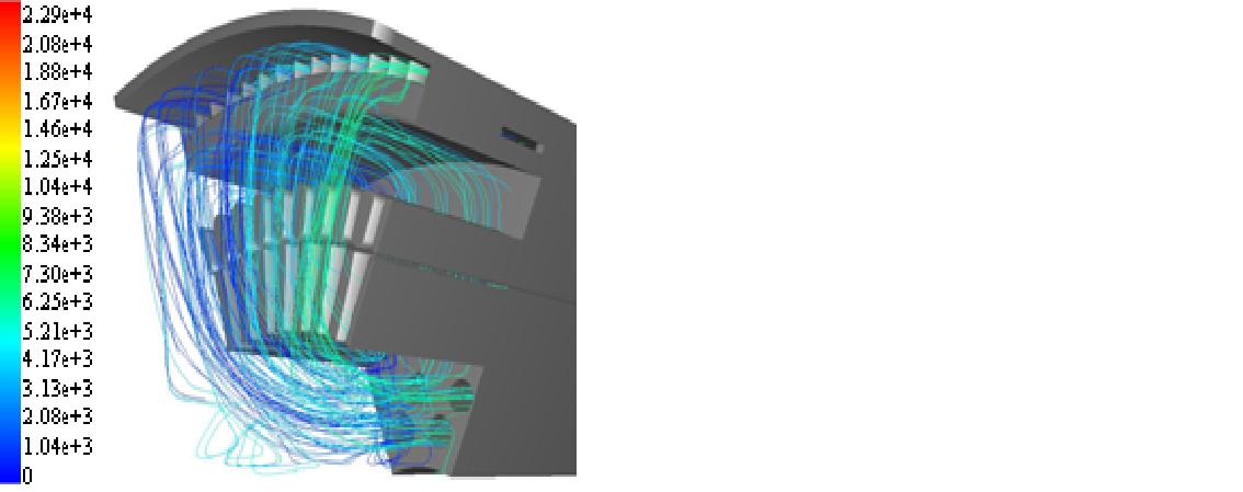

我看到一张图,请大神们看看是如何处理出来的,显示虚拟实体,实体上显示迹线。百思不得其解,求大神讲明,具体的图在附件。

这个fluent中的流线可以做出来。

显示迹线,勾选显示网格,网格显示类型选择Face,设定需要显示网格面的透明度以及颜色,即可。

应该不止楼上说的那么简单吧
如果只是显示网格的面的话,那就只有流域的网格边界才可以如上图那样显出实体。楼主给的这个像是回转体,最外面那一圈是固体外壁么??如果是该怎么画出来?
我平时用NUMECA后处理,遇到这种东西也相当头疼。高手指正下……

其实就是三楼说的那么简单的,壁面作为边界,可以用颜色渲染一下显示出来,轨迹线的粗细、线型、颜色都是可以调整的。这在fluent中就很简单,更别提tecplot了,numerca没用过,我觉得如果处理这个都成问题,那说明后处理实在是不咋滴。
