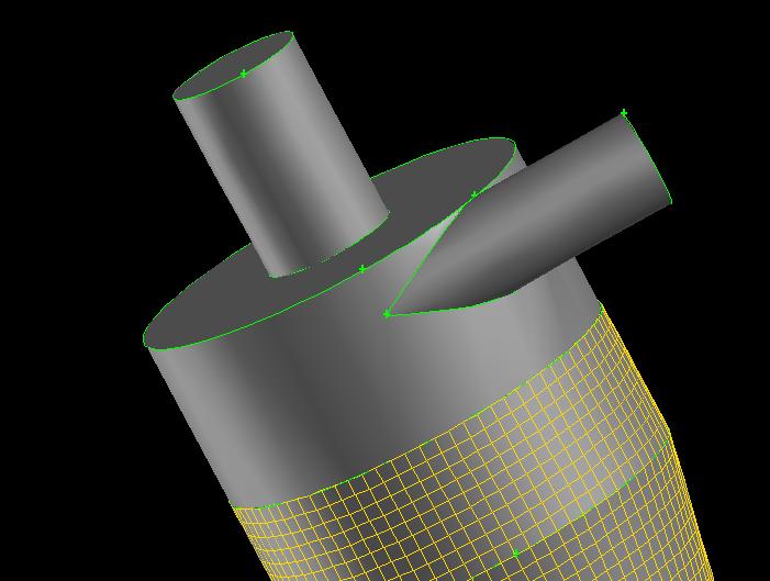

上部分圆环柱与进口圆柱如何划分网格?请指点下,感激不尽!!
主要那个交界面不好解决

你尝试把进口面和整个体切割开来,看看这样可不可以cooper。。。
发表于 2011-12-25 19:07:55 | 显示全部楼层
把他们切开分别画网格就可以画结构化网格,然后设置interface
发表于 2011-12-25 20:09:53 | 显示全部楼层
你这个相切的部分怎么处理啊
相接处一个相切点,还有和一面壁相接的位置。
结构网格应该处理不也这两个点。
即使是非结构网格也有问题啊,基本是无解的

他的模型交界面很奇怪,我的想法是交界面上面的形状应该是规则的形状才对啊

不行啊,试过好多次了。

是啊,很难处理,头疼的。

小圆柱贯入筒体的呀,帮帮忙看看,谢啦。

小圆柱贯入筒体的话,你这样的效果是有问题的,我觉得你没有贯好,不然交界面不是这样的,你可以看看于勇的书,上面就有讲旋风分离器的

我用的就是他的书,他的长方体入口呀,规则形状的,我改成圆形入口了。

两个圆柱相贯就是这个样子的。在大圆柱名壁上会有一个相切点,

工程中实际上会制造这种旋风分离器吗?进风口和顶面相切

我是想换个入口试试看看流场的,应该有这种入口的吧。
