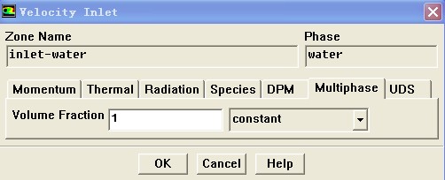

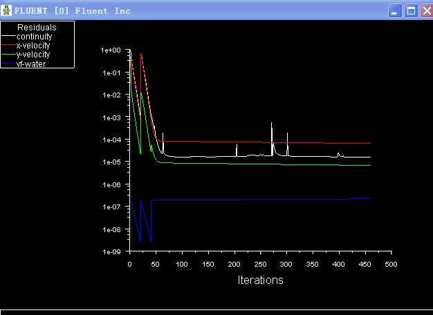

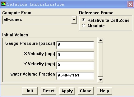

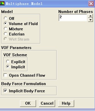

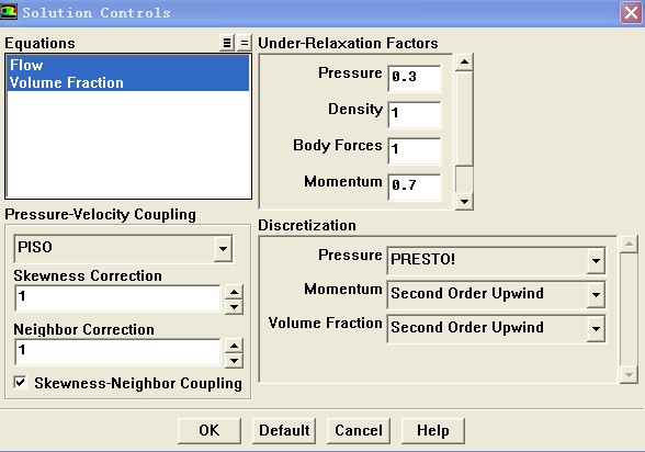

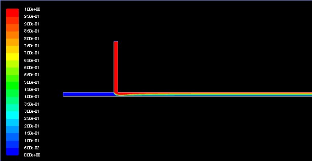

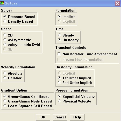

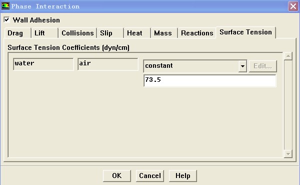

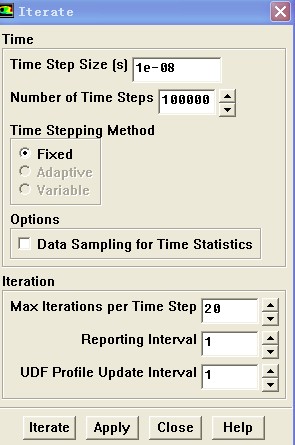

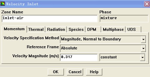

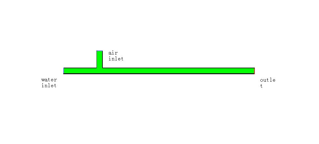

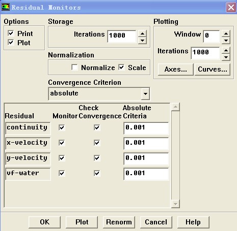

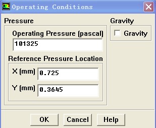

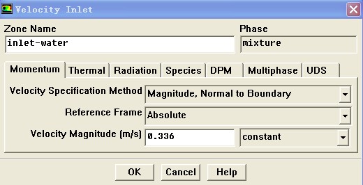

我在做一个T形微通道气液两相流混合生成微气泡的fluent模拟,我的参数设置如下几张图,大家能帮我分析一下这样设置合适吗,收敛图如此可以算是收敛吗?
1.2ddp,网格尺寸5um*5um,,quad, pave
2.inlet-velocity, pressure-outlet

不要用Non - Iterative Time Advancement。

回复 2# xrs333 的帖子
为什么不能用呢,我之前没用Non-iterative time advancement,也是不能收敛啊。

回复 1# 暴躁的小炸肉 的帖子
吧倒数第二图中的松弛因子改小

回复 4# lhp2002 的帖子
刚改成了0.5,震荡和收敛均没有显著的改善。

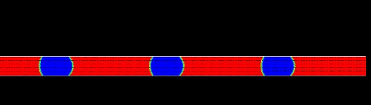

咱俩做的差不多,就是数据不一样,这是我模拟的结果

请哪位高手帮我看一下,壁面条件,边界条件这样设置有神马不妥的吗?请指点,急!!!

求助:T形微通道气液两相流的fluent模拟-vof
在微通道内应该选用层流模型吧,还有接触角也要设置的,
