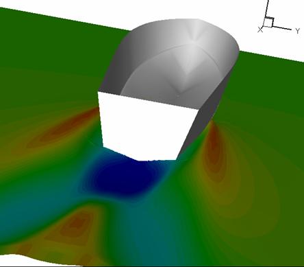

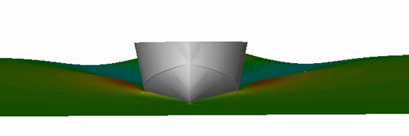

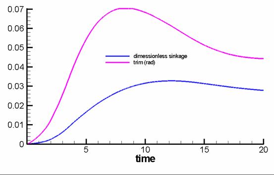

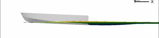

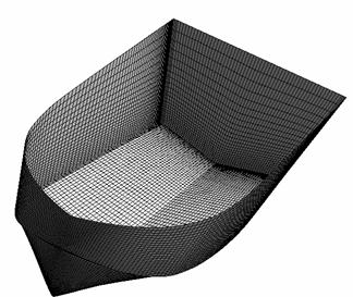

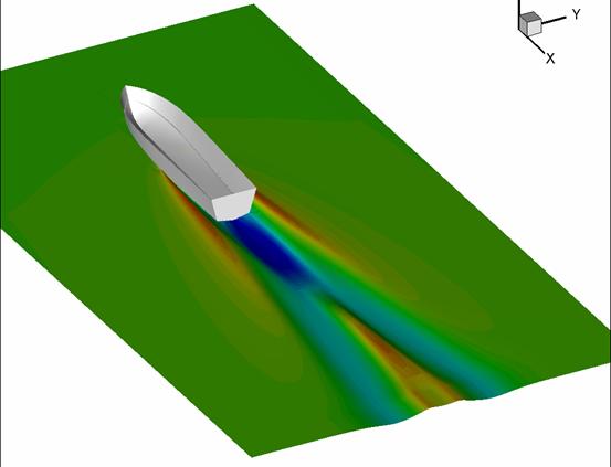

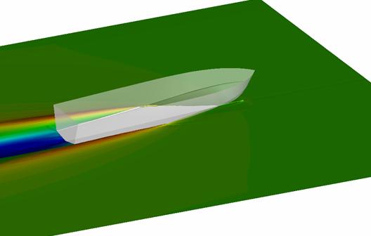

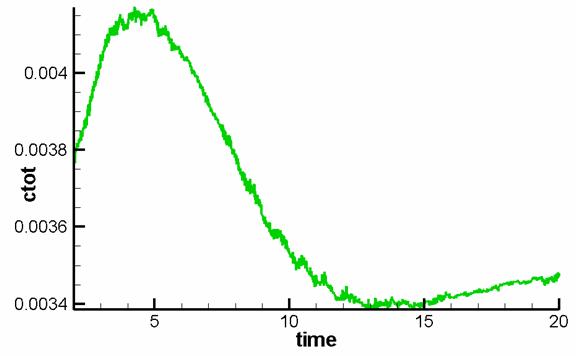

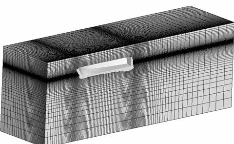

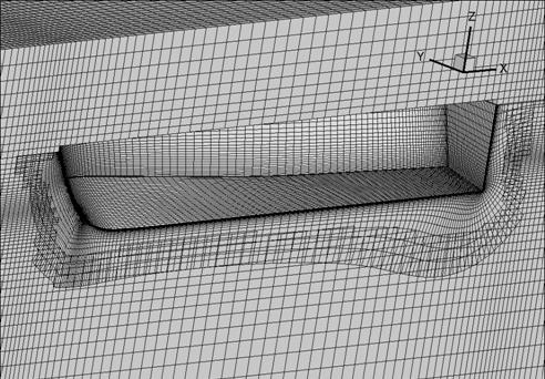

采用动态重叠网格做的滑行艇实艇数值模拟。排水量17t,航速37kn。

有兴趣的可以用DTMB 62系列滑行艇船型测试。我的计算区域是船前1倍船长,船后2.5倍船长,船侧倍1船长。

请问艇的姿态是自动计算得到的么……

滑行艇姿态通过求解力和力矩平衡方程自动获得。每一步姿态改变后,网格重新重叠。

这就是用动态重叠网格的意义 谢谢了

其实云图和网格我倒是没什么惊奇,网格这个船在ICEM中可以很好的实现,云图是计算后倒入tecplot中得到,我是想问问那两个曲线是用什么做的还是fluent还是tecplot,or origin8?

这个用ICEM和fluent也可以做,但是计算过程会很漫长,我们用8核的工作站算了2个星期,才有半条阻力曲线。重叠网格的好处看起来像是可以有比较好的自由液面效果。求解力和力矩的方程实际上还是准静态的方法,如果计及加速度,那就更强了。

运动方程就是考虑加速度来建立的呀。根据牛顿定理,通过船舶受力和力矩平衡可获得其线加速度和角加速度,通过积分可获得船舶线速度和角速度,船舶位移及角度。力和力矩平衡方程如下:
